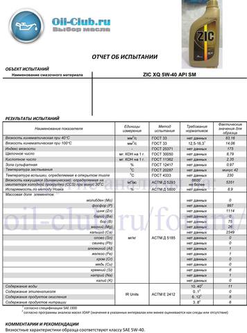

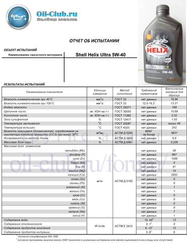

DRON 33
Сайт
А теперь сравниваем ШЕЛЛ ЗИК
Смотрим испаряемость по методу Ноака
Низкий показатель испаряемости
по Ноаку свидетельствует о том, что масло сохраняет исходные
защитные и эксплуатационные свойства длительное время.
Такие масла лучше работают при высоких температурах, что обеспечивает защиту
двигателя, увеличивает срок службы масла и положительно влияет на экономию топлива
Krusty
