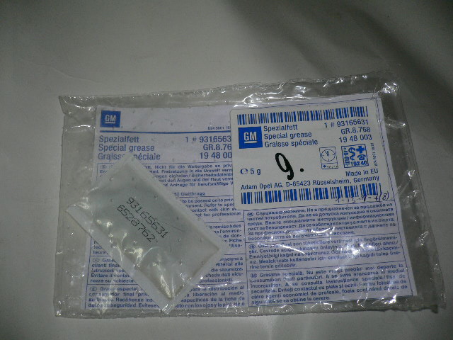

День
Цитата(Aviator0176 @ 3.4.2016, 13:47) *
"крутейшая" biggrin.gif смазка Opel 19 48 003.
есть поговорка одна, про "не вымрет", ибо 509 рублей за 5 грамм это помоему явный перебор.
себе недавно взял febi 31942 - на мой век хватит.

Ну, такая febi 31942 у нас стоит 871р. 180 гр тюбик куда столько измазать? Срок хранения мне неизвестен. Пригодится ли еще, неизвестно. Доканает ли ипотека (только 1,5 года прошло из 20 smile.gif ) и продам может Енота, неизвестно. А априори, на выполнение работ по замене дисков, колодок на сей момент Моликот дешевле стоит. Как-то так. Хотя рассматривал смазку febi 31942 и Bosch 5 000 000 151. И много еще чего. Потом мозг не выдержал biggrin.gif и заказал Моликот, хотя в ремкомплектах есть смазки.
Novius
В любое соединение металл-металл. Я петельки смазываю на окнах, дверях. Много куда в хозяйстве ее использовал, уже закачивается. А главное она нейтральна к резине.
Aviator0176
Петли и замки в дверях Енота я смазываю смазкой ЭРА ТУ 38.101950-83. Диапазон применения -60 +120 по Цельсию.

Krusty
Угу, с одной стороны, цена сейчас за 5гр пакетик смазки GM-Opel в котором Molykote G 3407, немалая.
С другой стороны, 170руб. в год при, например, использовании смазки в течении 3 лет до следующей замены (а может и больше), имхо приемлемо. А важнее даже другое:
1). Речь идет о современной смазке, сделанной таким сУрьезным производителем как Dow Corning. Кто, где и как делает смазку febi - мне не известно (при этом я не говорю, что она плохая).
2). GM-ШЕВРОЛЕ-ОПЕЛЬ (имхо чемпионы по гремучести суппортов) признав масштабность проблемы, перешли именно на эту смазку Molykote G 3407, ибо у нее очень сильно выражены антифреттинговые свойства.
Да и на практике убедился, что смазка ведет себя наилучшим образом - как на направляющих пальцах суппортов, так и на осях трапеции дворников.
А на счет "на мой век хватит"... если игнорировать сроки хранения/использования, то возможно и хватит.
