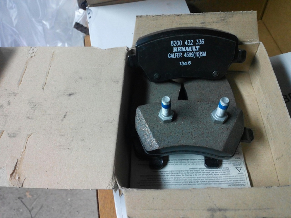

На просторах инета нашел информацию, что якобы оригинал не TRW, а GALFER. Более того, видел инфу что Galfer поставляет для TRW. Кстати, на оригинале как раз маркировка GALFER-овская. Фото моей заводской колодки, и на внутренней видно резиновую пленку, что ли...
Нажмите для просмотра прикрепленного файла Нажмите для просмотра прикрепленного файла
Что думаете?
Да и в коробках АТЕ диск-колодка тоже GALFER.
beavis
Поставил оригинал РЕНО, внутри тоже Гальфер...
Эта кампания скромно процветала в тени европейских грантов-автопроизводителей. Была и остается поставщиком для Фиата, Мерса, Бэхи, VAGов, французов и т.д.
Но глобальный кризис добрался и до нее. Кушать хочется, и приходится выползать из уютной рыночной норки OEM-производителя на вторичный рынок запчастей. biggrin.gif
alex197
Вот те и серая мышь. Будем пробовать... Кстати, об испанском заводе негатив, а вот Италия позитив.

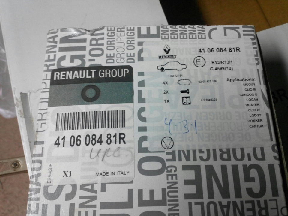

мин-воды
Renault/LADA 410608481R - возьми эти, maks52.
Цена от 1300р, и оригинал, и париться не нужно - подходят!
Yago
Так наши колодки вот эти GALFER B1G10205382, так?
А то в каталогах TRW есть несколько номеров колодок...
