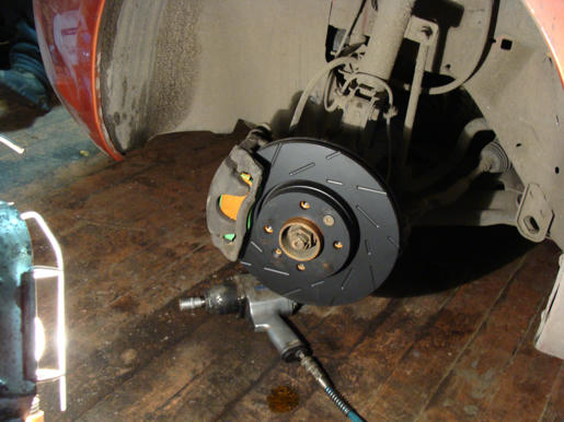

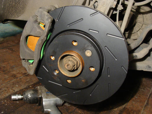

Съездил, купил, поменял.
Обошлось не без приключений) Снял с правой стороны колесо, скобу и т.д., смотрю, а винт который дежит тормозной диск - с сорванной головкой... Диски менялись ещё до покупки мной, а внимания я не обращал туда... Кое-как - открутили) Ставить пришлось без него с правой стороны, т.к. в комплекте к дискам нет ничего кроме них самих. А вот колодки наоборот, с наклеечками, (3М между прочим)) и смазочкой в комплекте...
Причиной столь резкой замены стало то, что после замены всех подушек на двигателе ( проблему с тряской при троганье это , кстати , не решило sad.gif ), стал слышен постоянный низкий гул при торможении, знал что диски уже пора менять, но не ожидал что они настолько будут съедены... Колодки менял на 90к км, сейчас на машине 116к - колодки убиты, одна стисалась аж до клёпок...
Как раз со стороны этой колодки - диск весь в рытвинах и канавах, шириной под 5 мм... ширина самого плохого диска составила 17,3 мм... Без учёта канав, которые ещё уходили на 1-2мм...
Не ожидал я что колодки умрут настолько за 26к...
Так вот поставили всё, собрали, покатился и попробовал плавно остановиться... Скрежет увеличился, а при остановке стало сильно бить руль... Вот уж не ожидал что проблем появится больше, - подумал я про себя... Решили что поеду в сервис спрашивать что за напасть... Поковылял домой, на 30 км/ч притормаживая педалью и ручником... В итоге пока доехал домой - тряска при остановке пропала, и скрежет сильно уменьшился, сегодня ночью попробую прокатиться, посмторю, авось всё пройдёт...

Итак отписываюсь, проехав около 10 км в спокойном режиме - все посторонние звуки и проблемы ушли. Чёрная краска с дисков при этом полностью сошла. Теперь всё отлично работает )) Фотки будут, сфоткать - сфоткал, а провод от фотика в другой квартире %)
Shaft а у ультимаксов тоже канавки есть вообще-то.. Отсутствуют только точки... Ну что ж , если всё таки будет хуже чем на ТГ - жаль... но диски мои уже надо было менять срочно... В любом случае если и жалею то только из-за того что турбогрувы в одну цену с ультимаксами - если действительно у них производительность разная.. ( п.с. на порш кайен Грувы даже не выпускают - только ультимаксы, может быть тоже определённый показатель?)) Кстати читая английский сайт, вычитал что ультимаксы разработаны в качестве замены ТГ, так как на их шум было много жалоб... Не думаю что они бы стали сильно ухудшать характеристики...
Кстати такой вопрос, разницу в торможении сразу стало заметно, даже на режиме обкатки?) Я стараюсь тормозить очень плавно поэтому особо разницы , кроме отсутствия шумов - не заметил пока что...
Да я не стал ставить, знаю что и без него можно.
Грязь я убирал перед установкой и диска и колодок, ну и смазывал медной смазкой посадочные места. В общем странно, но всё прошло - и на том спасибо)

Цитата(AK3D @ 13.11.2013, 7:15) *
Особо хороших фоток нет...
