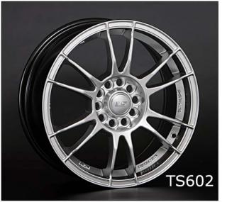

3.Диски Ls NG450 6j 4*100 et45 2100р
4.Диски Ls T610 6,5j 4*100 et45 2500р
Непривлекаю внимания.
5.Диски Ls T602 6,5j 4*100 et45 2700р
Слишком спицы тонковаты
Из всех понравился только 3 да и цена сиграла важную роль.

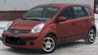

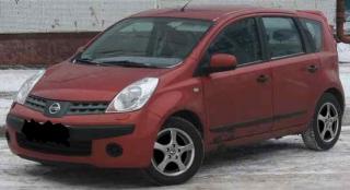

OleX
У меня такие же, как постом выше за номером 3 smile.gif Как машина будет почище, сфоткаю
OleX Ждемс в живую хочеться посмотреть.

OleX
