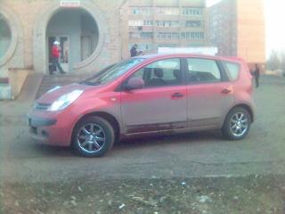

Получил, уже поставил, пока фото мобилой:
У меня такие же.
Цитата(ekrushin @ 5.4.2010, 9:11) *
Если не подойдет, поменяю, хотя 205 уже намного дороже, это при выборе тоже учитывал
лучше уж 205-ая все же. У меня 205-ка стоит на 6.5 дюймовой диске.
