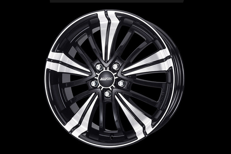

Доброго всем! Если абстрагироваться от размеров, какой дизайн интереснее?
или
Нравятся оба, но вживую на машине не видел...
BIG_MAKK
Я за вторые) на АМГ похожи) отдалено)

Цитата(Ivan_190 @ 10.7.2015, 23:23) *
Доброго всем! Если абстрагироваться от размеров, какой дизайн интереснее?......или....
Вас не смущают тонкоспициевые диски?
На полке они все хороши. С нашими-то дорогами,
Боязно однако.
