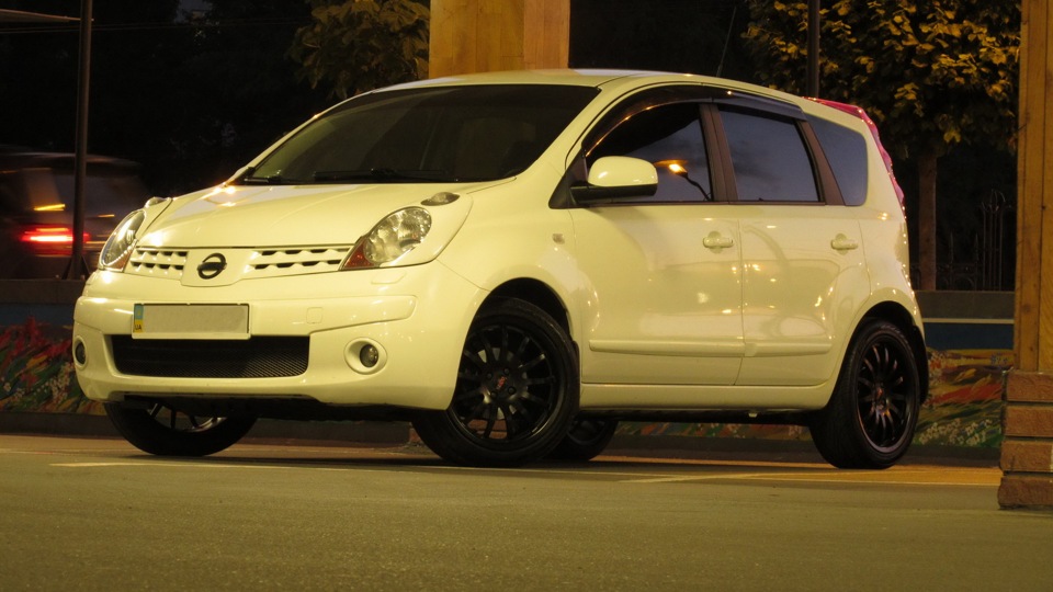

пошловато да? на черном ноте
дабы меня не прозвали набивателем постов буду редактировать последние сообщения))
вот еще возник вопрос на диске 7 инчей 195 резина будет так?

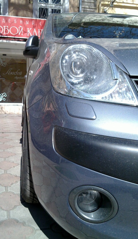

А если так, чисто теоретически (можно и практически, если кто пробовал), диски разноширокие 7J x 16r ET+15 и 8x16 +15 как встанут в арках?
Или вопрос по другому - что нужно, что бы встали: проставки, развальные пластины, какая резина? smile.gif
можно и практически - они станут, не будут ни за что цеплять (рычаги, кузов, балка - но могут цеплять за подкрылки) - при условии правильного подбора резины и возможно регулировок развала, как спереди так и сзади.
попробую показать тебе на примерах, поскольку у меня стоит счас разноширка 16*7,5 ET32 и 16*9 ET26:
- вот передок со стоковым развалом, тоесть без него как такового http://fotkidepo.ru/photo/471055/40697o49N...SwNv/754694.jpg
- вот передок уже с развалом в -1 градус и 20 минут http://fotkidepo.ru/photo/471055/42581JwKP...nzlo/756594.jpg и http://fotkidepo.ru/photo/471055/42581JwKP...nzlo/757837.jpg
- вот зад с тем развалом что получился на заводской балке (слева -1, справа -0,5) http://fotkidepo.ru/photo/471055/40697o49N...SwNv/749315.jpg и http://fotkidepo.ru/photo/471055/40697o49N...SwNv/749317.jpg и http://fotkidepo.ru/photo/471055/40697o49N...SwNv/749308.jpg и http://fotkidepo.ru/photo/471055/40697o49N...SwNv/749316.jpg и http://fotkidepo.ru/photo/471055/40697o49N...SwNv/749314.jpg при развале сзади -3 как я планирую, колеса опять зайдут в арочку я так себе думаю smile.gif
тоесть к чему я все это - а к тому что при вылете +15 у тебя колеса еще вылетят из арок, а вот насколько это нужо брать в руки калькулятор, линейку и считать мерять по месту smile.gif
и в этом случае очЕнь важно правильно подобрать резину, а именно чтобы она не сидела ровно на диске - ее нужно растягивать чтобы во первых все хорошо разместилось в арке, и не выглядело как на Нивах smile.gif когда колеса улетают куда то наружу. для подбора резины есть такой сайтик http://tyrestretch.com/ там все хорошо видно.
пы.сы. вот кстати как сидят в арках передние диски 7,5 с вылетом 32 :
- http://fotkidepo.ru/photo/471055/40697o49N...SwNv/770288.jpg
- http://fotkidepo.ru/photo/471055/40697o49N...SwNv/770287.jpg
Итак - сделать тО можно, по любому НО нужно все высчитать сперва. Также если есть возможность прикинуть на машине - прикинь, визуально сразу все увидишь, что и куда стреляет.
