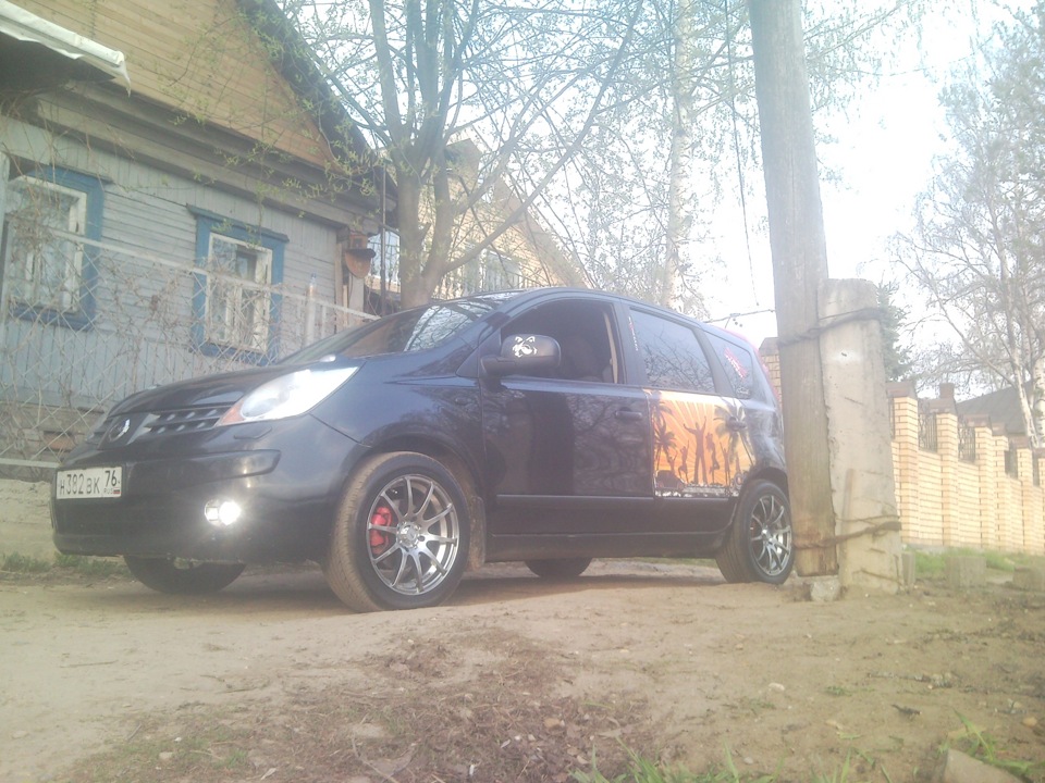

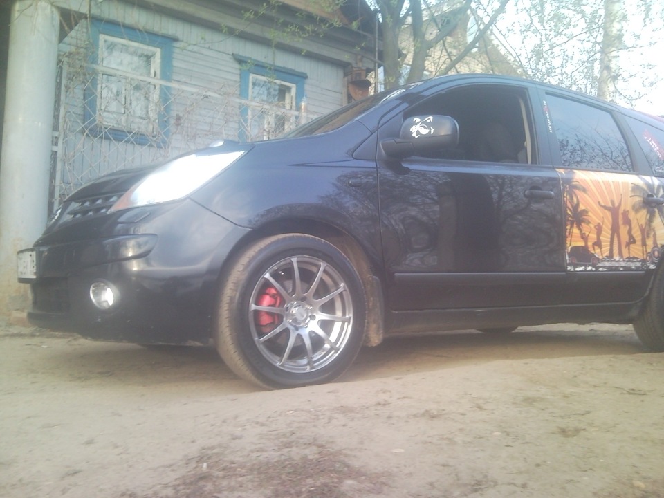

Имеются диски реплика ADVAn racing RZ с резиной Bridgestone Turanza. Мне это все добро досталось по очень заниженной цене. smile.gif
Как смотрится? Стоит ли их продавать так как хочется 17 радиус? И если стоит, то какой ценник?
