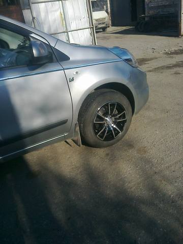

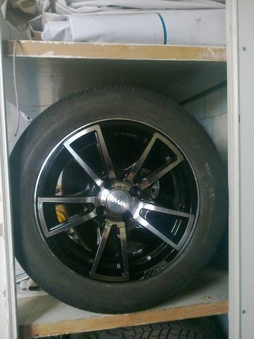

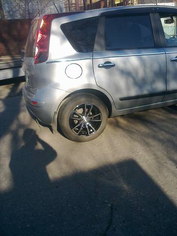

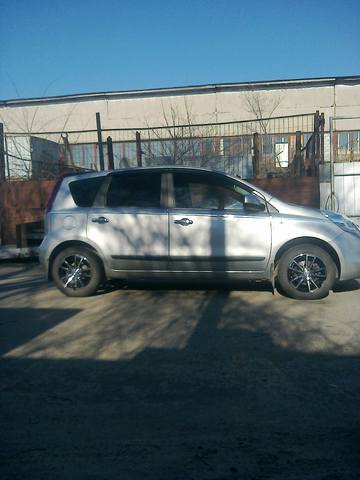

забавный енот
ну вот потеплело наконецто. поставил летнию резину на дисках. диски 6.0 вылет 45 и радиус 15
цена дисков 10тыров
Изображение Изображение Изображение Изображение
А резина 175 штоли?
забавный енот
стоковая резина еще стоит
Цитата(забавный енот @ 23.3.2014, 19:45) *
ну вот потеплело наконецто. поставил летнию резину на дисках. диски 6.0 вылет 45 и радиус 15 цена дисков 10тыров
Но резину нужно срочно менять!
забавный енот
сезон еще добью и куплю путячую резину
Bob
Лучше бы эту продал по дешовке.
Ездил я позапрошлое лето на стертой Йоке....
Летом как зимой, на 80 всплывала.
