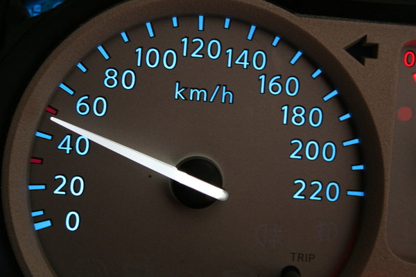

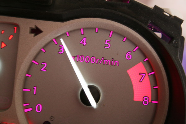

Вот теперь можно получить вот такие интересные цвета....
Голубой (именно голубой, не путать с синим)
Розово-фиолетовый (даже не знаю как назвать)
Ну и в комбинации с красным....
P.s. Стрелки белые.

Нет, это не светофильтры. Это светодиоды такого цвета.
А на R2 разве подсветка ораньжевая, а не белая?

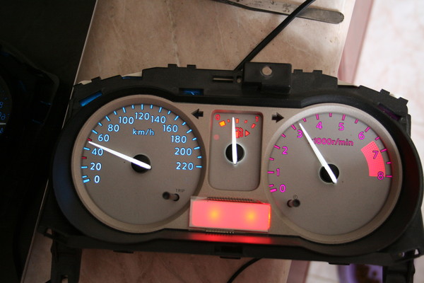

Все, изменил немного приборку
http://youtu.be/9X0KIIpdsd0
Ну и еще, получился необычный эффект
http://youtu.be/tU8YWt-g_Ao
