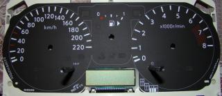

Цитата(minidisc @ 20.3.2009, 22:57) *
Сегодня вот вечерком сваял себе белую подсветочку.
Если кому интересно сделать более глубокий тюнинг стиля - размещаю фото самой накладки, её можно изготовить в любой типографии рекламной - так что корел в зуби и погнали - если что-то будет прикольное, ябы может и себе напечатал - заменить накладку - 3 сек делов:
На очереди все остальное рыжее! Мне нравится - получился молочный и информативный прибор!
Ай дорогой, плиз поподробнее, ХАЧУ именно темную накладку и белые (желтые) цифры. Где, как, может к тебе в Рязань приехать? smile.gif
PS Только сейчас заметил твой пост на предыдущей странице "Кому же ООООчень хочетса получить БЕЛУЮ (возможны варианты) подсветку основных приборов (спидометр, тахометр, одометр и указатель уровня топлива) НО не могут\знают\хотят это сделать сами - могу помочь с этим нелёгким делом. Естественно небезвоздмездно. На все провсе уходит примерно 1.5-2 часа - у нас в ниссане н\ч стоит 1095 руб - сделаю за половину"
Уже собираюсь к тебе в гости, тока я еще хочу чОрную накладку, как с ней вопрос решим.
Короче отписал все в личку.
Иван.

Вопрос, а какова мощность штатных диодов подсветки панели приборов? Те которые оранжевые.
Белые - синии как я понял ставят 350 МкД.
если честно - не знаю.... подберал по яркости....

вчера благодаря max127 и его золотым рукам, стал счастливым обладателем белой подсветки, при помощи белых же светодиодов biggrin.gif
Mr.Digital
Как только найду черную накладку тоже поменяю подсветку.
так у меня белая и как по мне - даже и не нужно черную, потому как при белых светодиодах - накладка выглядит немного темной, я бы даже сказал черной. особенно ночью, я аж офигел. а днем еле еле видно белый цвет накладки, ну разве что при выключенных приборах victory.gif
