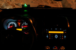

Wild Tiger , а с помощью чего вы на стекло проецируете показания спидометра? просветите плиз деревенского парня biggrin.gif
Wild Tiger
очень удобная штука, писал здесь и здесь. Сейчас проектор не торчит снаружи, я убрал его под панель, теперь его не видно ни снаружи, ни изнутри.
а что эт у вас за крутилки климата такие???????????
вроде текна............. а тут и еще ТАКОЕ
стандартные текновские крутилки. Дизайн изменили "по многочисленным жалобам пользователей", потому что предыдущий блок крутилок бликовал и что-то там не слишком эргономично было.
И еще, как то "аляписто" панелька выглядит с желтым указателем бензина и разноцветная магнитола.
Совсем не аляписто, белым выделено то, что часто используется, чтобы в дороге не тратить миллисекунды/метры на визуальный отбор нужной зоны, сейчас прекрасно видно периферийным зрением куда тянуться.
Кстати, кто-то ранее жаловался, что слишком ярко - не согласен, контрат выше, но не слепит даже в полной темноте, т.к. свет мягкий, ненаправленный. По этой же причине не захотел менять подсветку на индикаторах (было бы большое белое пятно перед глазами, хотя, возможно, я и перестраховываюсь).
Тимыч
к сожалению ка кя и думал экранчик светит ярковато. По городу норм, а в темных переулках капельку напрягает. Нужно будет придумать что то и немного затемнить именно экранчик. Он как то ярче остального светится
Тимыч, как вариант, что бы не перепаивать диоды можно наклеить на подложку двусторонний канцелярский скотч, белый такой... 2- слоя очень не плохо понижают яркость свечения...
Или инвертировать его.
