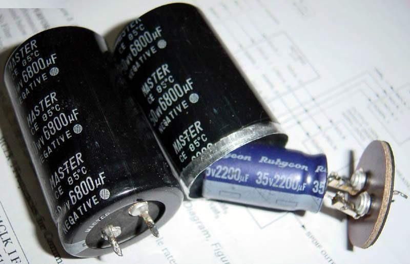

кондеры не известно сколько пролежали с даты ИХ выпуска до выпуска САБА
Dream
в дешевой технике дешевые комплектующие, например такие Изображение
Bob
Это правда или прикол?
Такую хрень сделать то же денег стоит однако
profinrus
это не прикол,это на самом деле,чел с электронного форума выложил,когда собирал преобразователь нарвался на такие кондёры с китая
