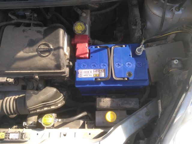

AndreyArb
у меня сдох быстро и без симптомов,просто доехал до ворот дома в деревне,заглушил машину,а когда решил завести,то обломись,машине 5 лет
пришлось брать новый за 4800р с учетом сдачи старого,теперь сильный мороз зимой не страшен с таким током прокрутки good.gif
AndreyArb

Немудрено, что сдох. Бош С5 74Ah имеет пусковой 680 А, а какой-то АКБ в древнем корпусе с пробками под отвертку, морально устаревший, вдруг с какого-то перепугу, аж 750.
AndreyArb
да ладно biggrin.gif есть в таком корпусе и 800А дают

Судя по фото Вы ставили Tab Polar 75Ah, а он идет в размерности 278x175x190 мм. По месту встает без проблем? Ведь штатный идет в размерности размерности 242x175x175. С какими характеристиками купили новый E-Lab?
Присматриваю себе акб на замену. Так как поездки очень короткие, то озадачен: Если влезает, то брать акб на 75ah (Volat) или же искать акб с EFB, но по деньгам получается только на 56ah (Autopart).
AndreyArb
да,встал без проблем,был заменен на такой
