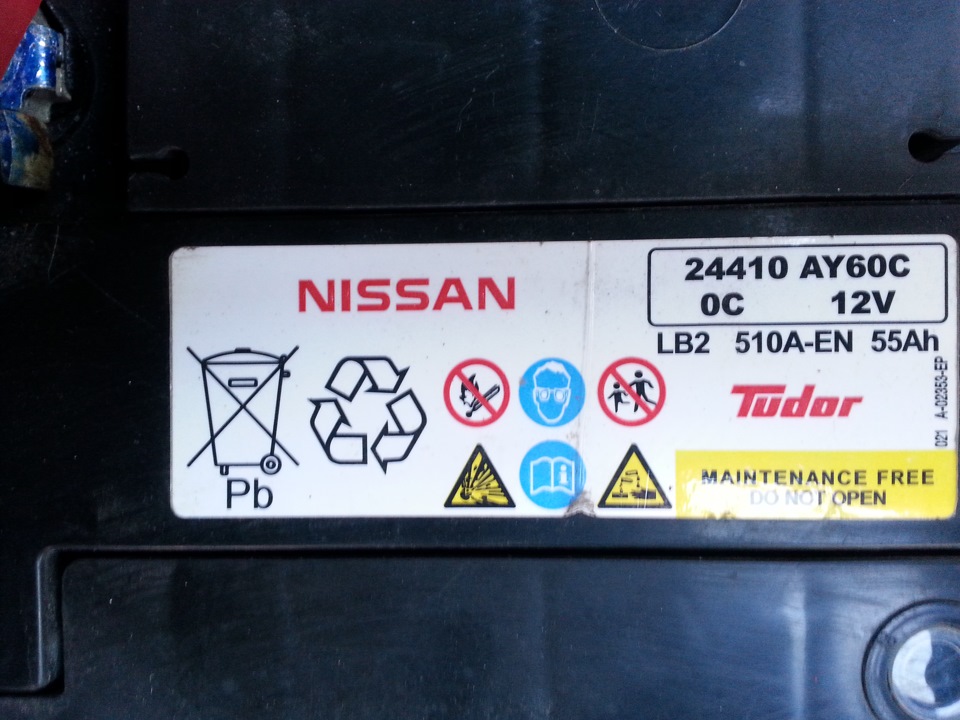

Получается, что нужно взять аккумулятор с запасом, с большой емкостью, помощнее. Какой можно взять? Ориентироваться на продукцию Bosh или Varta?
AndreyArb
ориентироваться TAB,TOPLA,TUDOR,EXIDE, Тюмень
PaulP
У всех у них пусковые токи не дотягивают даже до 490 А. Мне бы хотелось что-то помощнее, хотя бы 630-650А, то есть специально оптимизированные для холодных регионов. Как же так?
R@X@R
Совершенно согласен. То, что Topla, Tab и Tudor стоят ощутимо дешевле говорит лишь об урезанном функционале и детском сроке эксплуатации, который прослужит аккумулятор. Хорошие вещи дёшево не стоят. Тем более так категорично дешево, как стоят эти поделки. Если брать, то нужно либо Varta, либо Bosch, как рекомендуют в теме. По Tab, Tudor и Topla нашёл кучу плохих отзывов и ругани, мата.

В каком регионе эксплуатируется авто? Для холодных регионов нужно обязательно брать модернизированный с пусковым током не менее 620-630А. Также емкость нужно брать хотя бы 57-62 Ач. По цене, конечно, дороговато, но оно того стоит.

Менять пока не собираюсь, т.к. после 10 лет он по прежнему живой и еще ни разу не садился victory.gif
PaulP
Сколько верёвочке ни виться, а конец всё равно будет. Значит, менять аккумулятор надо только вместе с самой машиной. Когда придёт пора - подыскать свежее авто и пересесть на него? Ну, это, конечно, выход, но не надолго.

PaulP,вы в Сибири живете? По профилю вроде,как подмосковье,у вас там морозы -35 -50С?
у нас -26 -27 TOPLA 55Ah четырехгодовалая вполне себе справляется
