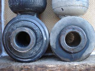

Попробую внести ясность.
Подогнали мне пару старых оригинальных логановских амортиков задних. Пробовал ставить, но не катался. Так вот, отличия по размерам:
1. Диаметр штока у нота 12 мм, логан 10 мм. Из за этого буфер отбоя попросту падает вниз, т.к держится на штоке за счёт натяга. Либо ставить логановские либо подматывать изоленту на шток.
2. Диаметр нижней втулки одинаковый, как и ширина.
3. Длинна в сжатом состоянии одинаковая, а вот вытянутом у логановского ход длиннее на 60 мм.
Больше отличий по размерам нет.

Уважаемый DRON 33
Про втулки..... Думал я чего запаметовал, ан нет, смотрю я фото и не вижу разницы. Взял линейку и померил относительный размер(внутренний) втулок на экране. Одинаковый однако.... Наружний да, разный. Но нам он как зайцу стоп сигнал. Вы хоть проверяйте инфу из различных ссылок.
Про аморты... Если покупать логановские Каябы, то в комплекте нет отбойников. Про других производителей не скажу. Если Вы ставили новые амортики, то будь те любезны указывать производителя.

Я тоже хочу внести ясность.Сегодня замерил диаметр штока Енотовских (оригинал) амортизаторов, он ровно 11 мм,буфер отбоя переставленный на логановские аморты(Каяба) не сползает,и тем более не падает вниз,езжу не первый год.Логановский по высоте корпуса выше где-то на 1 см,на фотке это видно. smile.gif
Цитата(Maxik_kem @ 17.10.2014, 18:10) *
смотрю я фото и не вижу разницы. Взял линейку и померил относительный размер(внутренний) втулок на экране. Одинаковый однако.... Наружний да, разный. Но нам он как зайцу стоп сигнал. Если покупать логановские Каябы, то в комплекте нет отбойников.
Согласен на 100%. good.gif Втулка и резинка сделаны немного по другому,а диаметр(внутренний) 14 мм. biggrin.gif
