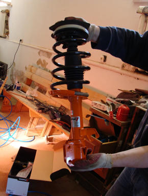

Заменил передние и задние амортизаторы, пробег 106000км.
Родные уставшие были, стенд показывал 40-50% - на грани допустимого, но рекомендуется замена. Новые авто с конвейера показывают 80%. И действительно, последнее время вместо упругих толчков на кузов передавались резкие удары как на сжатие так и на отбой. Шток на старых стойках сам не выходил, но ходил в обоих направлениях с усилием.
Вперед поставил Boge 30K93A (левый) и 30K94A (правый), назад AUTOMOTOR ASG7072. Менял сам, ровно 6 часов на замену передних и 2 часа замену задних. Заодно поставил новые стойки стаба (оригинал), т.к. пару месяцев назад появился стук похожий на умершие стойки стаба. Стук в итоге не пропал, уже подумал что накосячил где-то, потому что менял стойки первый раз. Хотя еще были два варианта: стук могут давать втулки стаба или рулевый наконечники. И, оставалось сделать развал-схождение.
Поехал к официалам на развал-схождение и попросил о диагностике стуков. Подняли, подергали, втулки под замену - отчетливый стук при покачивании стаба. Втулки и работа по замене всего 1700р.
В итоге:
Ощущения от машины непередаваемые! Конечно не как на Ford Mondeo, но очень близко к этому! Все стуки пропали, мелкие неровности почти не чувствуются, ямы и срезы асфальта отрабатываются глухими мягкими ударами и на панель не передаются. Мастер прокатился и сказал что подвеска заметно мягче по сравнению новыми Note.

Заменил несколько месяцев назад втулки стабилизатора, стойки стабилизатора, опорные подшипники, пружины (теперь езжу на 195/65/R15). Спустя неделю появился глухой стук, думал, что сайлентблоки подрамника, так как сервисмен сказал, что надо их поменять поскорее. Вот на днях заменил сайлентблоки подрамника - глухой стук справа на неровностях остался. Иногда пробивает до отбойника при переезде через высокие рельсы (колесо вниз после рельсы - сильный удар справа, разумеется не днищем, клиренс теперь ого-го-го, не то что на штатных комфортовских бриджах с уставшими пружинами 1.4).
Это правый амортизатор?
