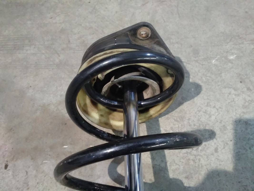

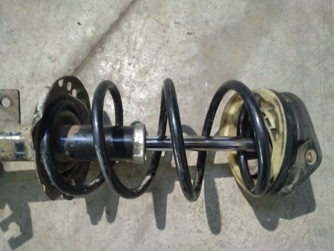

Левый аморт начал "бУхать" на мало-мальских дорожных выбоинах. При проверке вручную демонтированных амортов он оказался сильно слабее правого. Оба аморта оказались абсолютно сухими снаружи, даже масляного запотевания не было. Штоки выдвигались под давлением газа за одинаковое время. Зеркало штоков было в идеальном состоянии.
Заменил на реновский оригинал от Клио 3.
Спасибо pol freeman за наводку. good.gif Также благодарю Дениса День за кронштейны кабелей датчиков ABS и тормозных шлангов. victory.gif
Эластичные опоры были в отличном состоянии, без намека на трещины резины. Заменены превентивно, для феншуя biggrin.gif , на оригинал от Nissan X-Trail T30. Высоту внутренних втулок уменьшил до 2,5 мм.
Люфт в шарнирах стоек стаба отсутствовал, но один шарнир двигался уже очень легко. Думаю, пробег 70 тыс км очень неплохо. В общем, заменил.

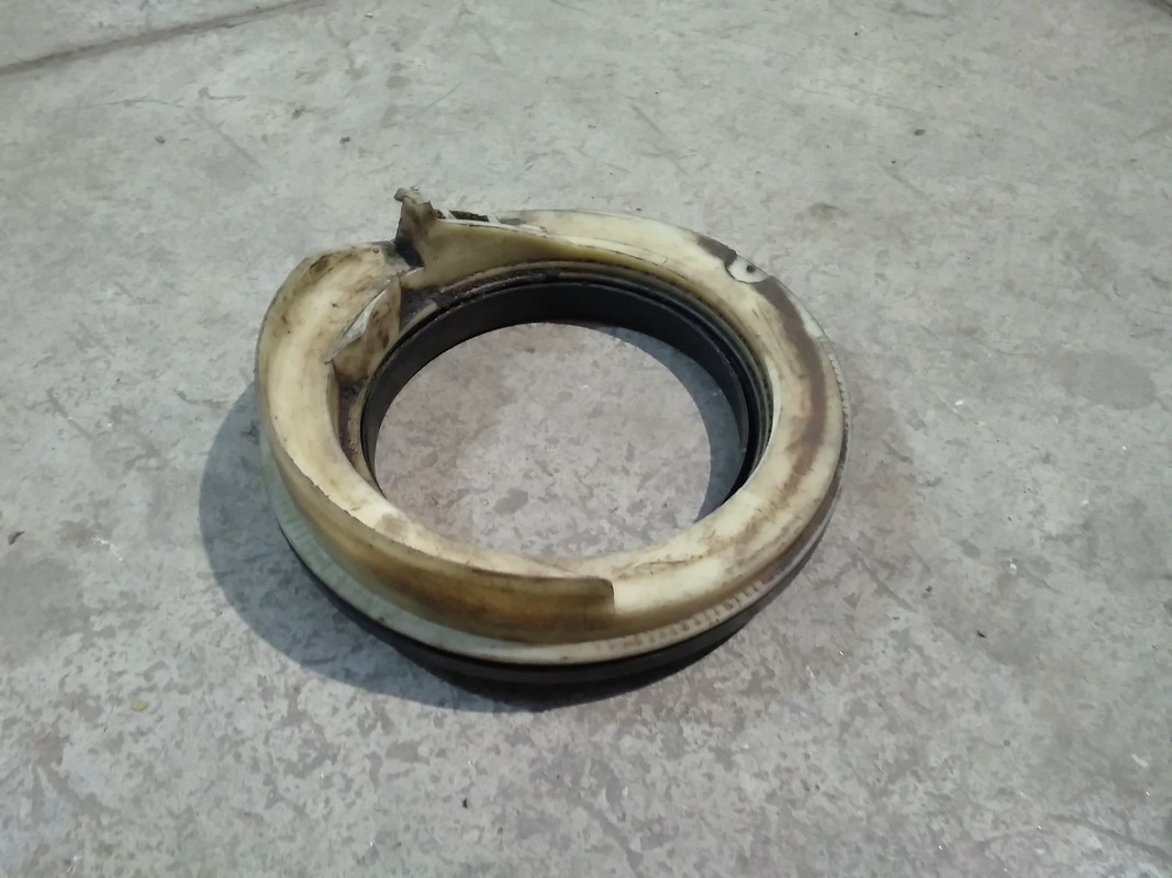

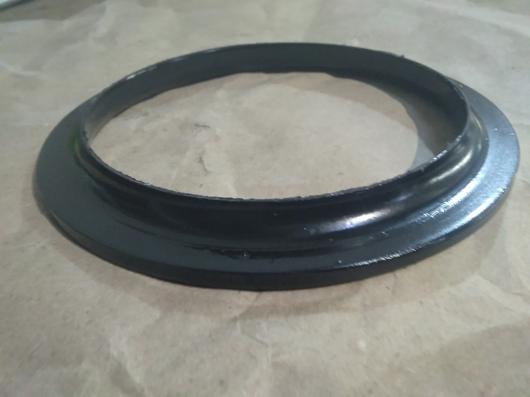

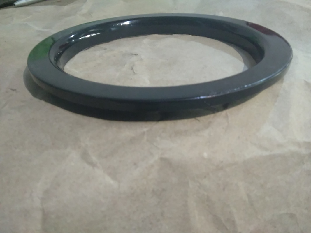

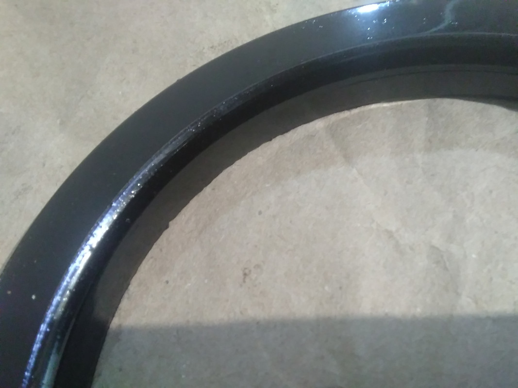

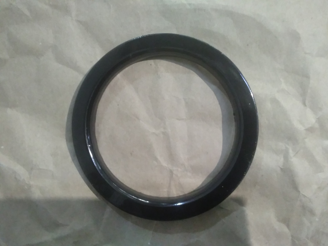

Еще изготовил и смонтировал разгрузочные кольца. Раньше описывал их предназначение. Сталь 40Х. Высота несущей части 4 мм.
С новыми амортами передок тачки приподнялся на 25-30 мм. Подвеска получилась достаточно комфортная, не слишком жесткая.
Maff
Размер колец напишите, пожалуйста.
Эту деталь правильнее изготавливать не по заданным размерам, а по месту. Т. е. с примеркой в процессе токарных работ на конкретный подшипник и пружину.
Шайба должна надеваться на подшипник более-менее плотно. Верхний радиусный переход шайбы должен быть равен или чуть больше соответствующего радиусного перехода нижней части подшипника. В общем-то, допустима и просто фаска.
А вот между пружиной и шайбой должен быть радиальный люфт 0,1-0,3 мм, во избежание "заневоливания" витка пружины. Нужно учитывать, что верхний виток пружины переменного радиуса, т. е. его форма не окружность, а спираль. Указанный размер люфта должен быть на минимальном диаметре витка. Ну, попросту при примерке шайба должна свободно болтаться в витке, ни в коем случае не клинить. Это необходимо, чтобы не возникали дополнительные механические напряжения в прутке пружины. С этой же целью поверхность шайбы, сопрягающаяся с пружиной, должна быть плоской. Внутренний диаметр на приведенном эскизе весьма приблизительный. Наружный диаметр 115 мм указал ошибочно. Правильно 135 мм. smile.gif
Енотовский опорный подшипник скольжения после 2011 года модифицирован. Добавлена резиновая прокладка на нижней опорной части. При монтаже разгрузочной шайбы удалять эту прокладку не надо.

Сложновато реализовать, конечно... токарь будет кривиться... Но, Спасибо Василий!

Вчера в залежах барахла случайно наткнулся на б/у опорный подшипник Рено Меган 2. У него нижняя поверхность, сопрягающаяся с пружиной, не плоская, как у енотовского, а фасонная, соответствующая форме верхнего витка пружины.
Примерил мегановский опорник к енотовским эластичной опоре и пружине. Обнаружилось абсолютное совпадение.
Обрадовался. Решил, что нашлось радикальное решение енотовской системной проблемы излома пружины, запрограммированного чрезмерно экономными инженерами. Имеется ввиду критический изгиб оси пружины по причине корявого сопряжения "подшипник-пружина".
Оказалось, рано радовался. В процессе пробной сборки енотовской амортстойки с мегановским подшипником, при разжатии приспособы пружина с большим усилием соскочила с опорника. Такой эффект возник вследствие непараллельности виртуальных опорных плоскостей нижней чашки под пружину, приваренной к амортизатору, и самого опорника. Дело в том, что у енотовской пружины 4,5 витка против почти 5-ти мегановской. В результате нижняя часть опорника при сборке ориентируется с отклонением около 180° от правильного положения относительно опорной чашки амортизатора. Такая ориентация задается соблюдением упора концов пружины в ограничители гнезд опорника и нижней чашки.
Конечно, монтаж мегановской пружины устранит эту проблему. Но, скорее всего, жесткость подвески увеличится до неприемлимого уровня. -- Меган заметно тяжелее Енота.
Еще попробую срезать упор-ограничитель мегановского подшипника и при монтаже развернуть подшипник на полоборота относительно конца енотовской пружины. Правда, не уверен, что и в таком варианте пружина не сползет. Потому что ограничитель перемещения ("борт") в радиальном направлении усеченный, всего примерно 130° по окружности подшипника. В общем, буду экспериментировать. Посмотрим, что получится.
