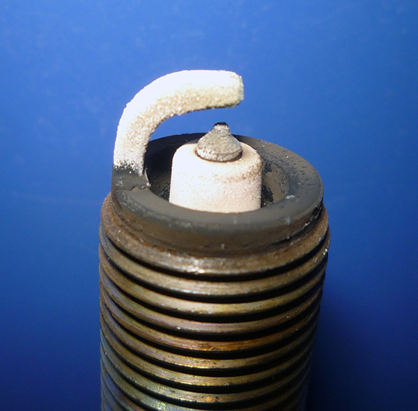

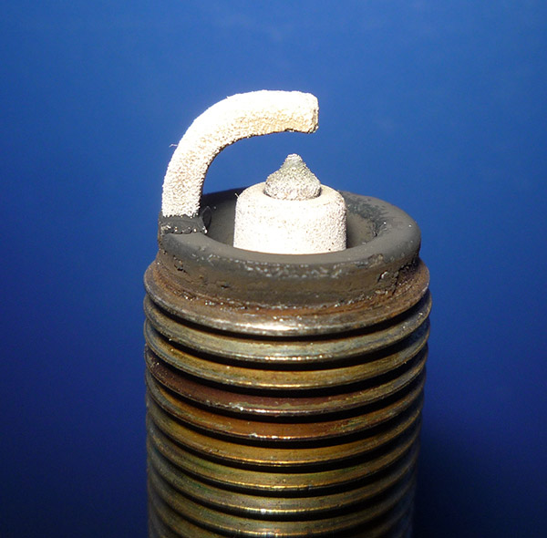

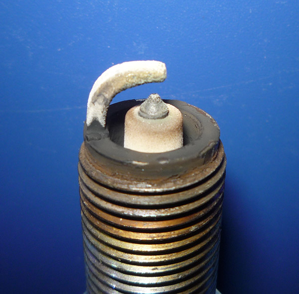

anri_hod
На днях поменял свечи. Прошли 110 000 км. Нареканий не было, просто подумал - пора. Бензин - 95.
Поставил точно такие-же (платина, NGK)
21043
если можно крупным планом фото центрального и бокового электродов.
anri_hod
Сегодня постараюсь сфоткать. Завтра выложу
Уппс... Завис на футболе, не успел. В четверг исправлюсь)))
anri_hod
Лучше поздно, чем никогда... Платина NGK (Nissan) 110 тык.
BVM
Центральный электрод на 20% ещё жив как я понимаю
Novius
А что это за белёсый налёт? Морозец что ли?
anri_hod
Это вспышка! На деле нормальный песочный цвет. И да, процентов 10-15 центрального электрода ещё осталось

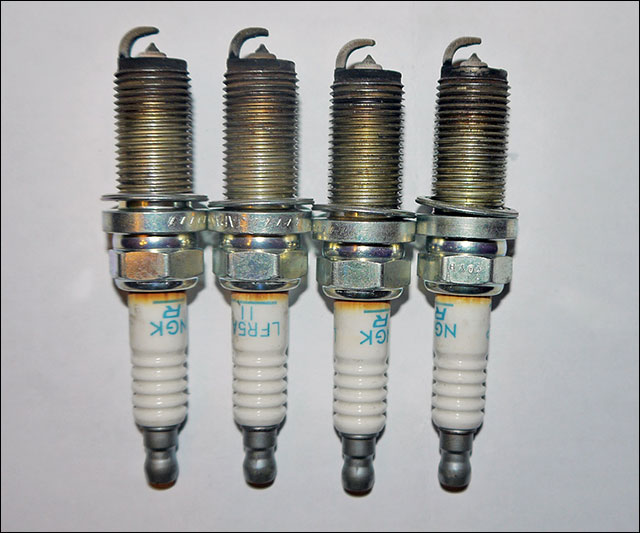

sandro
Выкрутил на работе свечи (хотел оценить состояние) естественно увидел повышенный зазор. Хотел его отрегулировать путём подгиба бокового электрода но коллеги сказали, что так делать нельзя. Мотивирует тем, что изменится угол наклона бокового электрода и искра будет бить куда попало. Я им в ответ, что так все время на ВАЗ 2106 и на мототехники делал, а они -,, То ВАЗ, а это иномарка''. Закрутил все назад. И кто прав?
Airsofthunter
Неделю назад прочитал статью на Драйве, рассказ-расследование про убитый двигатель.
Там парень тоже зазор свечей выставлял путем подгиба бокового электрода. Видимо, одна свеча оказалась бракованная и в результате кусок электрода отломился.
И вот результат
sandro
shok.gif наглядно и понятно. Спасибо.
Отец Фёдор
Две недели висит страшилка с неверными утверждениями и никто не желает или не может исправить и объяснить природу нескольких проблем.
На фото ясно видно, что разрушился керамический тепловой конус и обгорел боковой электрод.
Эти проблемы произошли не от того, что свеча якобы бракованная и регулировали зазор подгибанием.
В ТУ на любую свечу заложено не менее 10 раз отгибание и загибание на 90 градусов бокового электрода.
Проблема №1 - свечи меняли на горячем ДВС.
Проблема №2 - свечу перетянули - затянули с крутящим моментом около 80 Нм. Это легко на горячую сделать с конусным уплотнением.
Проблема №3 - детонация, она родимая все и довершила.
Все проблемы создал хозяин ДВС.
