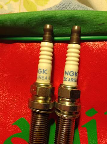

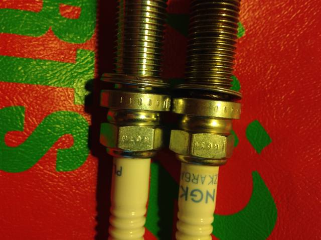

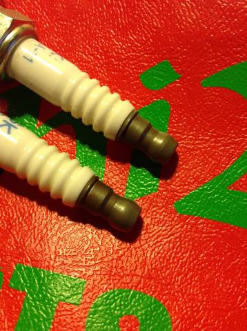

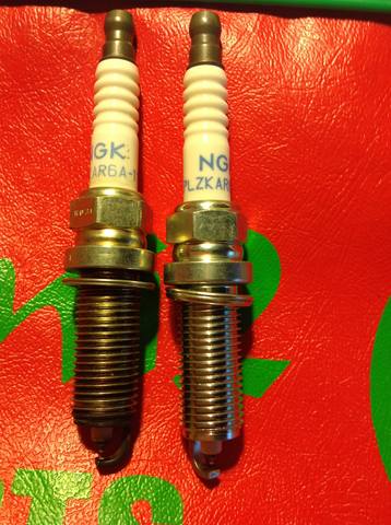

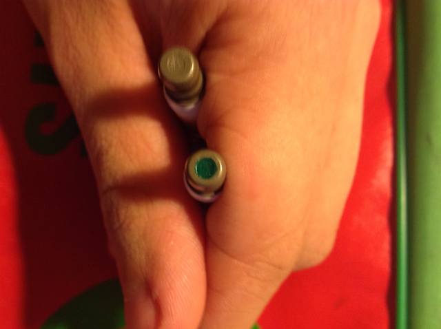

Ребят, помогите разобраться. Заказал свечи из Англии. Пришли без коробок. За все 4 заплатил 15 фунтов. У нас каждая стоит от 12 евро. Не фейк ли? НГК юзаные - 100 процентов оригинал ибо ставились в ниссан центре. По виду - 90% что оригинал, но хочу показать вам
Изображение Изображение Изображение Изображение Изображение Изображение Изображение
