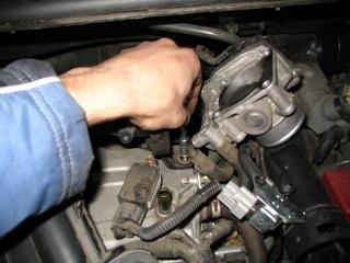

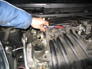

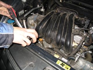

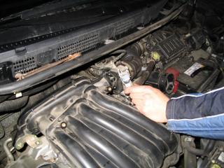

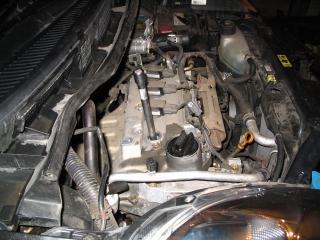

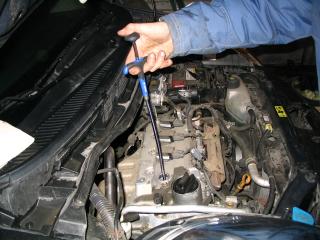

Пробег 50 тыс. км. Первый раз меняю свечи (а могли ещё и побегать...) на своём еНоте с двигателем 1.6.

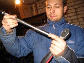

Запасаемся инструментом:

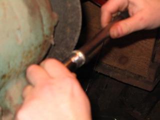

– головка (пришлось снять 1 мм. на шлифовальном станке, т.к. не проходила в колодец) - 45 руб.;
– длинный переходник с ключиком из любого нормального набора;
– самое главное! - магнитный зацеп - 100 руб.

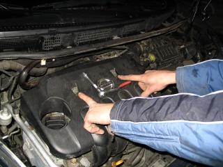

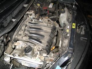

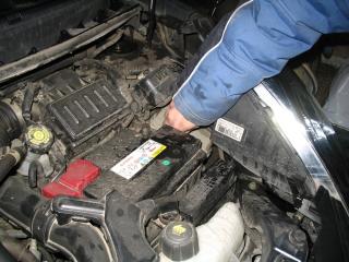

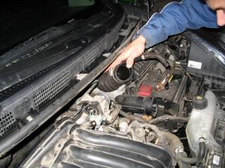

Снимаем пластиковый воздухозаборный канал...
Снимаем крышку...

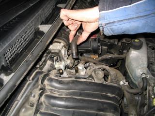

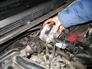

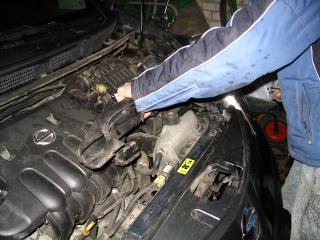

Первый "шланчик"...
Второй "шланчик"...
Снимаем гофру...

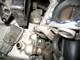

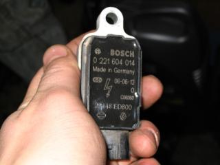

И соединяющий патрубок с датчиком....

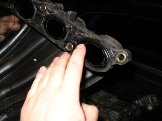

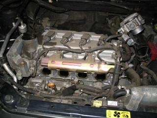

Снимаем плиту!

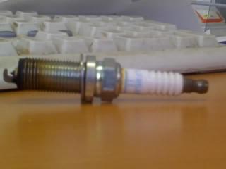

Свечи менял осенью, нужно найти, сфоткаю выложу.
Ну, и напоследок...
Свечи были платиновые NGK, кстати у NGK есть "серийные" свечи один в один с оригиналом, но стоят также как и Ниссановский оригинал (смотря где покупать, конечно smile.gif). Но пока NGK с NISSAN'ом не раскрывают свой маленький секрет. smile.gif

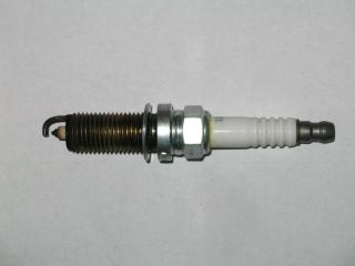

biggrin.gif Вот и свечи при пробеге 50ТК (зажигали 92-й).

А нижнии болты крепления ВПУСКНОГО КОЛЛЕКТОРА как прикручиваем?В определеной последовательности или нет?????
mav55
сообщение 18.9.2008, 16:20
Сообщений: 56
Регистрация: 14.3.2007
Обычно, ну можно по диаганали только обязательно с права на лево, а то знаете, сила Кориалиса.... сначала по чуть чуть потом сильнее :-)

у меня, на 1,4 - 30 тык отбегали. после консилиума было решено, что они как новые. фоту попозже выложу

снимал мобильником, но понятно, что изолятор ещё в порядке.
бензин - только 95, есличто. пробег свечи - 30 тык. свеча - платина.

изолятор не красный. дорожек на нем нет.
по фото не очень видно, но по-моему электроды не выгорели. да и не должны были - если платина или иридий.
можно конечно потестировать в спецкамере под давлением или зазор проверить... но по-моему это лишнее.
