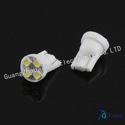

а кто что ставил в габариты, на рестайле стекла у них сами по себе синеватые. Я воткнул светодиоды 5вт китай с линзой, светят ярко, но убого, прям синевой отдают сильно.
Хочу вот такие
у кого такие стоят, отзывы?
У меня вот такие стоят:
Слегка отдают голубизной, возможно за счет голубых пупырышков, но видно издалека.
В освещение салона тоже их поставил, в салоне светят холодным белым светом.
