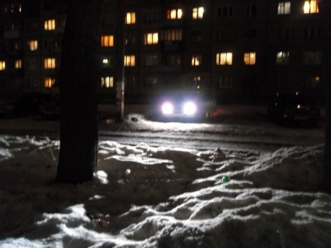

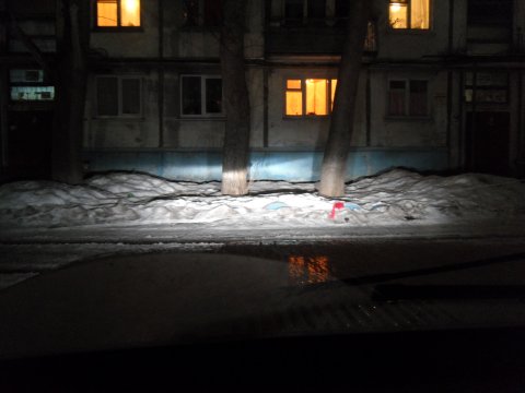

Пробег 24000 км, одна лампа перегорела, решил поставить Osram Cool Blue Hyper 5000K. Посоветовал друг (автоэлектрик). Если у кого стояли такие напишите свое мнение!!!!!
светятся красиво.... светят плохо....
Тихон
Я очень доволен как светят. Кстати, как мне показалось, % на 15 белее света стандартных ксеноновых У меня они 4 года проработали на ближнем пока машину не продал старую свою. Вот фотки нарыл: Изображение Изображение
Ну, нга снегу-то и фонарик светит хорошо.... вы сфоткайте как свет на мокрый асфальт ночью... там и поговорим.
Эти лампы имеют синюю колбу, за счет чего срезается свет желтого спектра и получается более белый свет, но при этом конкретно обрезается и световой поток, читай кол-во света... а это уже очень плохо....

Osram Cool Blue Hyper 5000K поставил и в ближний, и в габариты. После того как растаял снег видимость ухудшилась, но не на много. Все равно лучше светят чем ксенон 4300 (стоял на старой машине).
Rinat
Светят лучше... это чисто по эстетике? Сомневаюсь что обыкновенная галогеновая лампа может составить конкуренцию газоразрядной лампе. Теоретически все цвета оттенков галогеновых ламп получаются с использованием светофильтров, Лис выше писал что влечет это за собой, как минимум ослабление силы света.
Вот тут я поспорю.... Сам по себе ксенон светит значительно лучше, нежели галоген... хотя бы взяв цифры по световому потоку... но тут стоит вопрос в другом...
1. Может уже сам отражатель настолько "уставший", что нифига не отражает
2. Стекло фары так же очень сильно влияет на овещённость дороги

Тихон
Без снега тоже даже очень достойно, в мобильнике нашел)
