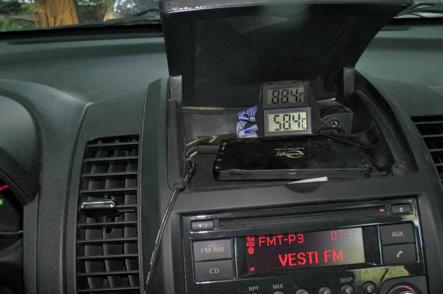

Причина - большой объем картерных газов и естественно крайне высокая их температура.
Клапан вентиляции картерных газов рассчитан и изготовлен на определенный объем КГ.
Больший объем КГ не может эвакуироваться из ДВС без увеличении скорости в узких местах.
На золотник клапана обычно воздействует разряжение, создаваемое ДВС во впускном тракте.
После клапана создается остаточное давление.
Клапан отслеживает величину этого остаточного давления до начала работы большого контура вентиляции клапанной крышки.
После значительного открытия заслонки клапан практически не вносит существенного вклада в эвакуацию КГ.
Картерные газы вытягивают масло через большой контур и загаживают заслонку, которую потом дрессируют за значительные деньги или самостоятельно - прихлопыванием, притопыванием и др. манипуляциями.
Это выгодно только официалам.
Малый контур, это магистраль после клапана на 1,6 заканчивается длинным каналом через всю голову, от которого к клапанам просверлены отверстия.
Загаживается масло сначала четвертый цилиндр практически до цементации колец.
На 1,4 загаживаются 3-2 цилиндры.
А вот на ДЖУКЕ проблемы с ЦПГ по отдельным цилиндрам практически не встречаются.
Там эта гадость подается во впускной коллектор, далеко от заслонки и клапанов, где оседает и равномерно распределяется по всем цилиндрам (приватизировали у немцев).
Я значительно снижаю температуру КГ, естественно и падает давление, значительно снижается скорость КГ.
Масло перестает попадать в ЦПГ сверху, а собирается в ловушках.
Ниже есть фото емкости с собранным маслом на ДЖПЕ.
Жипу шесть лет, живет в Калифорнии, иногда ездит в Техас...
Температура 40-60 в тени...
Расстояние 3000 км...
Масло собрано на отрезке 600 км в Калифорнии всего 30 мл.
На 6000 тысячах будет 0,3 литра - не жрет вообще!
0,3 литра сгорят, частично кокс попадет в канавки, забъет дренаж в мслосъемных, поэтому и рекомендуют дать машине ...дрозда.
Сейчас все машины оборудованы охладителями-ловушками, на которых имеется штуцер для ввода зелья.
Масло в ловушках начинает собираться после 2000 км.
Маслянистость (липкость) ухудшается...
Везде и все ругают ... бензин..., а проблема в другом...
