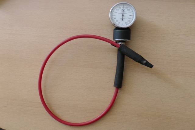

Легко изготовить ИНДИКАТОР для оценки давления КГ в картере ДВС.
Необходимо стрелку манометра переставить в среднее положение для оценки величины избыточного давления КГ или разряжения.
Конусная резиновая трубка вставляется в трубку масломера вместо щупа.
