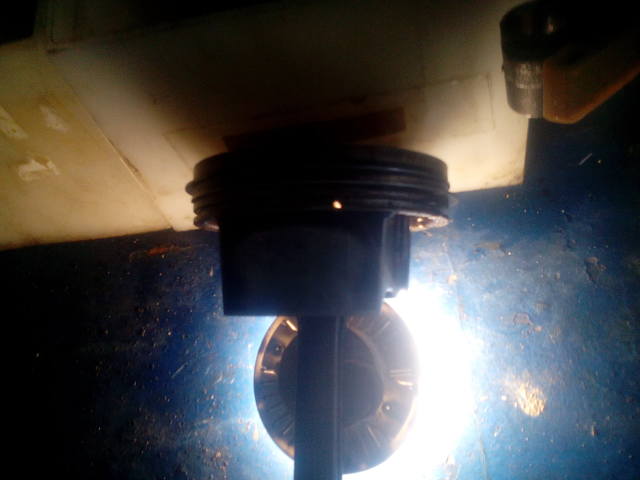

Вот пожалуйста. На первом фото видно залегшее маслосъемное кольцо, на следующих просвечивают дренажные отверстия.Изображение

Спасибо за рабочее фото.
Я полагаю, Вы знаете, что данные отверстия являются маслосливными (дренажными) отверстиями именно ПОРШНЯ.
Мы с Вами вообще-то обсуждаем дренаж маслосъемного кольца...
А вот: "...зарастание дренажных отверстий поршня..." мы не рассматриваем.
Наборное кольцо собирает кокс в элементарные емкости расширителя, а дренажа из емкостей расширителя нет, есть только несколько дырок, через которые масло сливается из расширителя в картер только на гарантийном ДВС...
