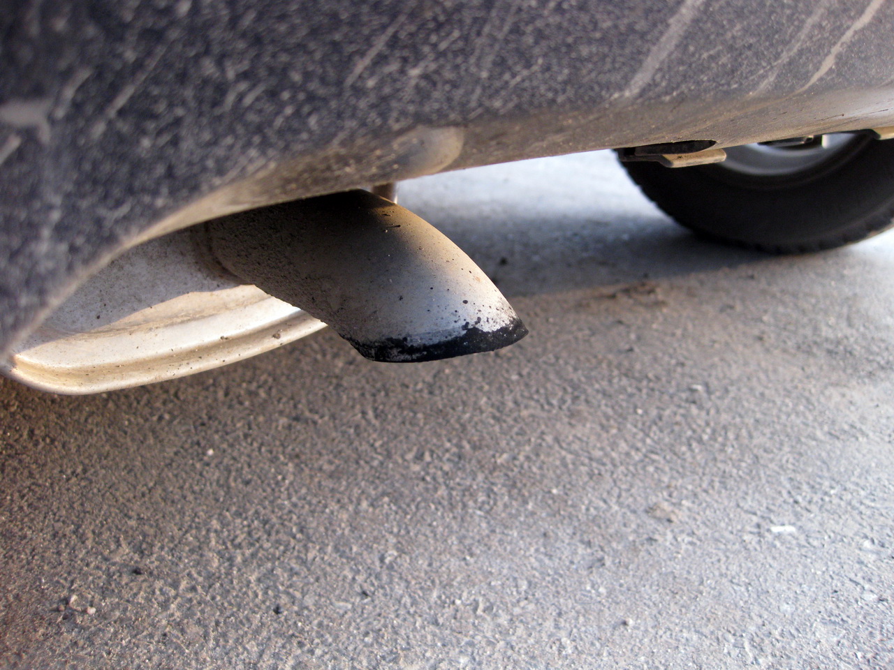

Можно подвести первый итог. Масло уровень пробег после ремонта 300 км. Срез выхлопной трубы стал чистый без выроженного маслянного колечкаНажмите для просмотра прикрепленного файла
R@X@R
Речь об этом??
http://s6.hostingkartinok.com/uploads/imag...9d0f2a57dfc.jpg

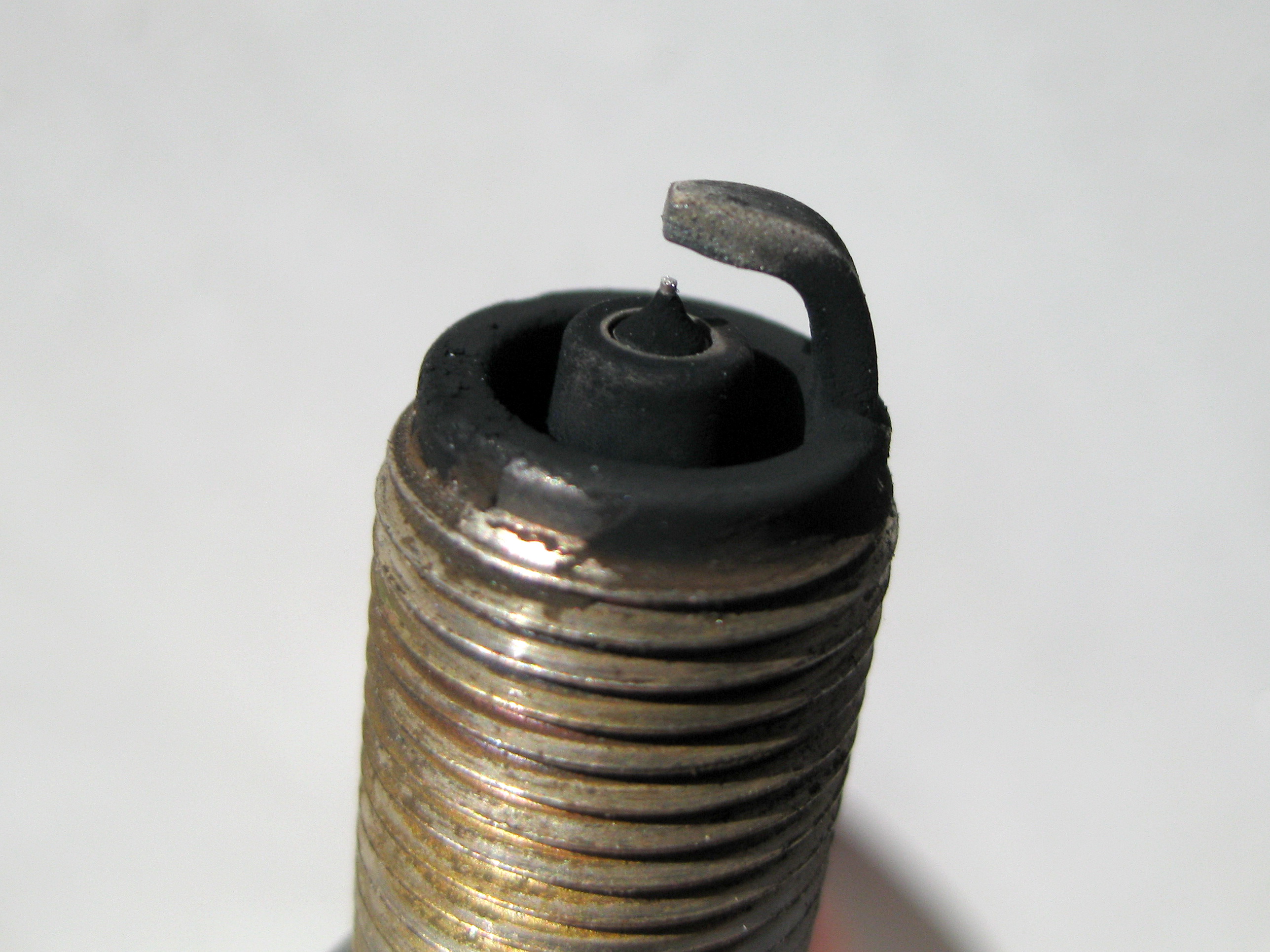

А свечи случайно не так выглядели???
http://s7.hostingkartinok.com/uploads/imag...53433deaed5.jpg

Сегодня вскрыли двигатель, пробег 147000, расход масла 1/1000. На пробеге 146000 была сделана раскоксовка Лавром. Снимал механик, я присутствовать не могу, работаю на другом конце города.
Нажмите для просмотра прикрепленного файлаНажмите для просмотра прикрепленного файлаНажмите для просмотра прикрепленного файлаНажмите для просмотра прикрепленного файла
На фото признаки богатой смеси или неполного сгорания смеси (например, из-за отклонений фаз ГРМ или плохой искры), но никак не угара масла.
