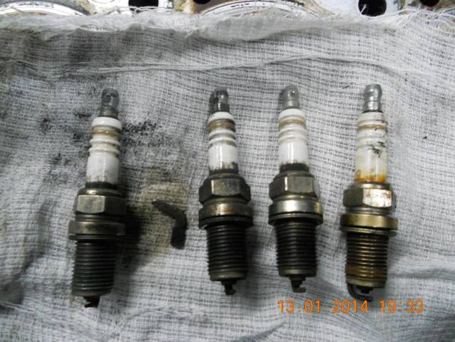

Вопрос такой - тачка е11 2013 , пробег 117000.
сначала подергивалось и упала мощность (и разгон в спидлоджике до 100 с 13 до 16с ) , появилась какаято легкая вибрация свечи менял - не помогло - на 90 к
Пытался мыть -
промывочным маслом , 5ти минутками, даже сольвентом и hi-gear мягкой промывкой , делал раскоксовку хадо антикокс (после промывок стало срать маслом изподкрышки)
срет маслом с клапанной крышки - причем както странно - похоже на то что из свечных колодцев.
померял компрессию -
12-11,5-11,5-12,5
фото свечей бош супер4 после 20к внизу
1
2
3
4
5
6
7
8
9
свечи - слева направо (правый самый засраный - левый тоже засраный но не сухой
думаю менять прокладки крышки , посмотреть цепь и зазоры клапанов
http://www.brazh-lab.com/blog/2014/0..._cover_gasket/
Кто - то с подобным сталкивался как диагностировать в чем проблемы
в правом целиндре КАРИЧНЕВАЯ ОЧЕНЬ -что может быть?

Отец Фёдор
"...в правом целиндре КАРИЧНЕВАЯ ОЧЕНЬ -что может быть?..."
Очень похоже на трещину в головке от запредельного момента при закручивании свечи (свечей).
Возможно ДВС был перегрет.
Снимите катушки воткните в катушки другие свечи, соединив их корпуса на массу.
Налейте водный раствор шампуня или др. пенного в свечные колодцы.
Прокрутите стартером ДВС.
Сделайте выводы.
Выдуйте компрессором жидкость из колодцев.
Стенка в ГБЦ между резьбовым отверстием свечи и рубашкой охлаждения очень тонкая. Если бы была трещина, антифриз обязательно попер бы в колодец.
Рекомендация перед прокруткой стартером воткнуть в снятые катушки другие свечи -- бесподобный тупизм. Это напомнило мне эпизод побега из тюрьмы в фильме "Стажи Галактики", когда Ракета командует Звездному Лорду добыть протез зэка-инвалида, якобы необходимый для успеха операции. Но там разумное животное стебалось. А здесь просто не подключать катушки к разъемам религия не позволяет?
А вообще, прежде советов стоило бы уточнить, о каком коричневом налете на изоляторе идет речь, -- со стороны электродов или со стороны наконечника?
Отец Фёдор
Трещина или прогар по резьбе не всегда заканчиваются антифризом в колодцах или в головке.
Давление газа в камере значительно выше давления антифриза.
Корпуса крайних свечей перегревались до синевы.
Особенно правая - перегрев корпуса ярко виден.
Корпус этой свечи должен быть негерметичен по вальцовке.
Не подключать катушки... это целая многосерийная эпопея, (суют в разъемы скрепки, лампочки и др. неописуемые действия делают, (типа в слове из 3 букв - 5 ошибок) разные контроллеры очень по разному реагируют на действия операторов подключения-отключения катушек и др. разъемов.
А позже заявляют, что этот советник рекомендовал отключать - подключать и платить ему.

Отец Фёдор
Цитата(Василий @ 16.3.2018, 10:47) *
"...Скрепку или лампу достаточной мощности, я так понимаю, надо засунуть в разъем катушки, чтобы спалить драйвер на плате ECU?..."
Не смешно!
Услышав или прочитав в сети "советы" от "диагностов", владельцы машин для "проверки" тыкают лампочки, замыкают скрепками, и проделывают массу др. интересных манипуляций, которые заканчиваются еще большими проблемами.
Сейчас начнут "... легко прицеплять провод к клемме тягового реле стартера и замыкать его на плюс АКБ..."
Присутствовал пару раз на таких манипуляциях - цепляние провода один раз закончилось вспышкой - провод просто сгорел, а второй раз - огнетушителем тушили...
Мы отвлеклись от темы.
Я снова повторяю,
Да вот, как раз, уважаемый автор dzenru,
в соседней теме о масле, разместил видео о своих свечах:
http://www.clubnote.ru/forum/index.php?sho...53&st=11360
Сообщение #11373
Керамика свечи вращается в корпусе.
Трещина по резьбе может распространятся не обязательно в рубашку охлаждения.
Свеча может раскаляться так, что центральный электрод вываливается из не разрушенного керамического конуса прямо на поршень и расплющивается как наковальне.

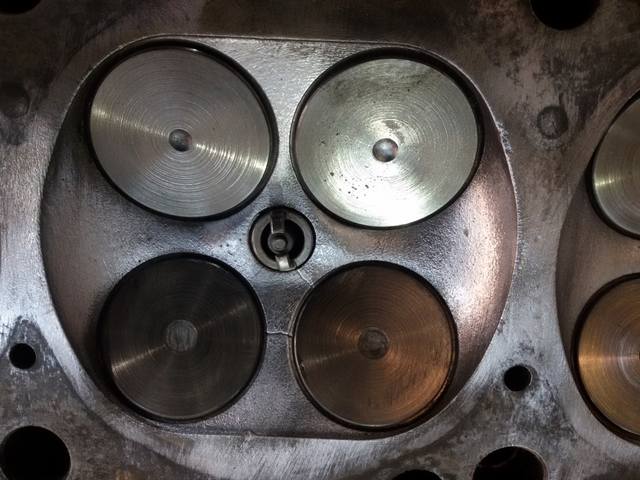

Совершенно верно. В числе прочего зависит от конструкции ГБЦ.
Но, как уже писал, у CR14DE стенка между резьбовым отверстием для свечи и полостью ОЖ очень тонкая. Поэтому появившаяся трещина обязательно вырастет до рубашки охлаждения.
Этот дефект характерен для некоторых ниссановских моторов. Например, распространен у MR20DE.
Причем причина не непосредственно в перетяжке свечи. Повышенные механические нагрузки в районе резьбы служат как спусковой крючок для высвобождения усталостных напряжений, накапливающихся под воздействием тепловых перегрузок металла головки из-за недостаточно эффективного охлаждения. Обычно дефект развивается на рубеже около 100 тысяч км.
В погоне за КПД, да при жестких экологических требованиях, конструкторы вынуждены постоянно увеличивать тепловую нагрузку на детали мотора. При этом крайне сложно точно определить минимальный запас надежности. Поэтому в условиях массового прооизводства из-за неизбежных технологических разбросов граница допустимого иногда нарушается. Что создает потенциальную опасность появления неиспрвности при сочетании негативных эксплутационных условий.
Кстати, обратите внимание на трещину между седлами клапанов на фото. Это следствие длительных тепловых перегрузок.
Вообще, трещина в камере сгорания формально не всегда считается дефектом. К примеру, у VAGовского AAB, как и многих других моторов, трещина между седлами официально допустима.
Отец Фёдор
https://www.youtube.com/watch?v=ioml9oWc-dQ...eature=youtu.be
Сообщение #11373
Вращение керамики в корпусе - сильнейший перегрев ДВС.
Детонация...
Появление трещин между клапаном и свечным отверстием.
Попадание газов в картер ДВС.
Далее - масло из ржавых болтов...
Банально, но виновник всего представления САМ хозяин.
Алексей Коняев
Ну, так надо спросить у dzenru о перегреве. Термостат не менялся ли? Карлсон не ломался ли или может забывали его подключить? Зимой "намордник" не цеплялся ли?
Отец Фёдор
Достаточно поменять свечи на горячем ДВС, затянув их "нормально".
Никто из "мастеров" не будет два часа охлаждать ДВС для обычной замены свечей.
"Ну, не клапана же регулировать?"
Это кругом и рядом.
enot1971

dzenru
Итого. Проблема срани из колодцев - прогоревшие свечи Бош - через одну можно было спокойно дуть. smile.gif
Заменил на старые NGK, проблема со срачем из колодцев ушла.
Насчет перегревов - было два раза в жизни:
1 - когда на гарантии крышку термостата сорвало и радиатор был заменен официалами за 6 с половиной недель.... на 74000
2 - когда карлсон открутился в поездке (по Торкуе 123 градуса)- сам прикрутил обратно.
Но на 105 тыс. км такого Г, как эти свечи Бош, даже не ожидал.
Это первый и последний ДВС в моей жизни,для меня лично тема с ДВС закрыта!
max64
Приветствую Вас Господа.
Начну с симптомов поведения авто! Симптомы уже всем известны, кто конечно читает темы про цепь, просто опишу свою ситуацию...
В какой то момент машина начала дергаться на скорости, то есть при наборе скорости машина ускоряется, но в какой то момент как будто отключается один цилиндр и она становится вялой, через пру десятков секунд она опять идет на взлет.
Я грешил на форсунку, грешил на забитость катализатора, но пока продолжал так ездить, и скажу честно, так я проездил около полугода.
В какой то момент решил замерить компрессию и получилось так-12-0-12-12, во втором цилиндре 0000000.
Залив в цилиндр маслица картина не изменилась, было принято решение снять головку блока цилиндров, естественно заказал- прокладку, маслосъемные колпачки, клапан впускной и клапан выпускной, на всякий случай один фиксатор клапана, ключ для притирки клапанов, паста притирочная.
Сняв голову, взор упал сразу на второй цилиндр, третий выпускной клапан был овальным, естественно настроение улучшилось так как ПРИЧИНА нашлась!!!
Заменив этот клапан и притерев все 16 клапанов, посмотрев катализатор, чисто визуально, я понял, что катализатор живой и даже как новый, ни одна из сот не была забита, короче собрал все назад. ИТОГ---машина поехала бодрей, НО, замерив компрессию был маленько в шоке, во втором цилиндре опять НОЛЬ.
Проанализировав всю это ситуацию, решил поменять цепь, звездочку коленвала.
ИТАК, РАЗБОР ДВИГАТЕЛЯ, а при замене цепи надо действительно разобрать пол двигателя...
Хочу предупредить тех кто собрался снимать КОРОБКУ, этого делать не надо, достаточно ее чуть чуть открутить и отодвинуть от двигателя на пять миллиметров, Кто то писал, что обязательно снимать коробку потому что там направляющие, ПОВТОРЮСЬ, НЕТ, НЕ НАДО СНИМАТЬ КОРОБКУ. Направляющие есть, но они выше чем поддон который нам надо и снять, есть еще две направляющие но они на блоке и эти направляющие именно на стыковку поддона с блоком. ЕЩЕ маленькое дополнение, лучше сразу выдернуть правый привод, иначе воткнуть назад поддон тем более с герметиком, будет очень проблематично. ВЕСЬ ГЕРМЕТИК РАЗМАЖЕТСЯ.
В итоге все собрав и выехав из гаража, я понял как должна ехать машина, как должна ускоряться, и как должна идти на взлет!!!
А вывод в этой басне таков...растянувшая цепь перескочила на зуб или два, тем самым нарушив фазы газораспределения, то есть, во втором цилиндре выпускной клапанок был постоянно приоткрыт и тем самым вся компрессия выходила через этот клапанок и внушительный прогар был обеспечен.
Маленький совет...не заказывайте впускные клапана, они никогда не прогорят, лучше пару клапанов выпускных. ВСЕМ УДАЧИ
Бессмыслицу пишете, уважаемый.
Растянувшаяся цепь не перескочила на пару зубьев. Иначе работа мотора была бы нарушена гораздо сильнее, чем описано. Но это мелочь.
А вот интересно, каким образом неправильное положение распредвала заставляет клапан быть постоянно приоткрытым? Что мешает ему закрываться, -- пусть в неправильные моменты относительно поршня? И почему нарушение фаз таким чудесным образом проявилось только в одном цилиндре? По Вашей логике должны быть постоянно открытыми все выпускные клапаны.
Конечно, при неправильных фазах газораспределения компрессия неизбежно уменьшается. Но не потому, что клапаны якобы перестают закрываться. А по причине неоптимальных моментов их открытия и закрытия относительно положения поршня. В итоге цилиндр становится менее эффективным насосом. Пока фазы не нарушены до встречи клапана и поршня, комрессия будет хоть и слабой, но не нулевой.
У Вас компрессии не было по причине подгорания клапана. Скорее всего, из-за уменьшеного теплового зазора. Этот дефект не имеет прямой связи с нарушением фаз.
