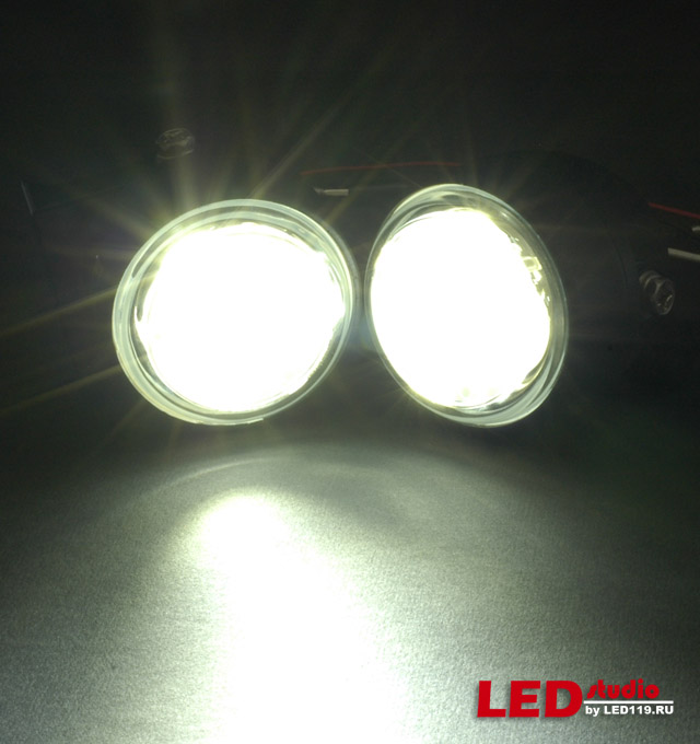

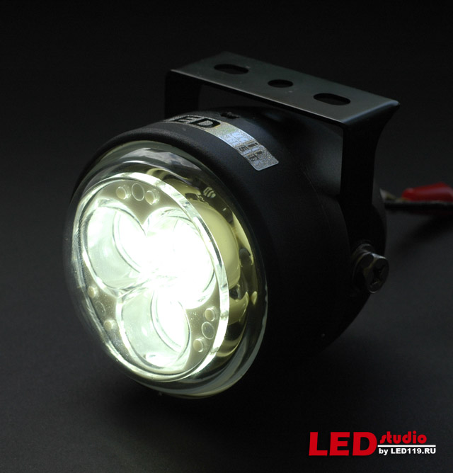

По ходовым огням.....
Есть вот такие уже готовые, только прикрутить, ну или интегрировать....
ТТХ:
Светодиодные фары дневного света, дневные ходовые огни.
Комплектация: в комплект входят 2 фары с кронштейнами.
ОСНОВНЫЕ ТЕХНИЧЕСКИЕ ХАРАКТЕРИСТИКИ:
Напряжение питания (В): 12-15 В
Потребляемая мощность (Вт, на 1 фонарь): 3,7 Вт
Световой поток (Лм, на каждой фаре): 130 Лм
Яркость (Кд) 600 Кд
Наличие стабилизатора тока: есть
Цвет свечения светодиодов: 4500К
Цвет корпуса: черный
Диаметр (мм) 70
Высота (с кронштейном, мм) 78
Глубина (мм) 90,2

Как вариант можно дешевле и проще.... обращайся, если что - с запчастями поможем.
Если ставить эти фонари - я бы их вообще вместо ПТФ поставил бы.... но можно интегрировать в Муранку.
Можно на мощной линейке в бампер снизу, или туда же уже готовые дневные огни от филипса цена около 4500р
Как говорится вариантов куча.

Auffassungsfahig
И скотч 3М и монтажные саморезы есть в комплекте. Брал за 1227 грн. (155$) в Киеве. Хочу засунуть под муранку, но если не получится - то на бампер. С меня фото. uga.gif
Тестировал Philips'ы:
1. Подключил два провода к аккумулятору и один - к габаритам
2. На заглушеной машине сперва лампы зажглись, через 5 сек потухли (типа инициализация при первом подключении)
3. Завёл машину - лампы зажглись, включил габариты - лампы потухли
4. Выключил габариты - зажглись лампы
5. Заглушил машину - лампы выключились
Теоретически провод к габаритам можно не подключать - лампы будут светить всё время, что машина заведена.
Буду ставить на следующих выходных.

Вещь!!!! good.gif Вот, оно - самое простое решение.... Саш, каков ценник?
Чет, ничего не понял... это цены отдельно на светодиоды и линзы, а где цена на ту волшебную штуку, уже собраную в цепочку и с блоком управления?
решение то простое но ценник не самый сладкий --- смотрите сами
Их размеры смотрим тут...
