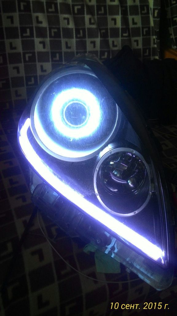

Ещё +1 енот с линзами... В Питере... Линзы Хелла3, блоки Мацушита, лампы филипс+ дополнительно АГ на маске линзы и ресничка по кромке фары (с функцией поворотника). Покраска отражателя. Фотки вечером.
Дениска-редиска
Всем привет!
Хочу прилюдно поблагодарить Мишу за проделанную работу:
Спасибо Миша!!!!
Вот некоторые фотки. У Мишы остальные.
Комплектующие:
Линзы б/у 5 000р
Блоки б/у 6 000р
АГ новые 2 000р
Гибкие двухцветные ДХО 2 000р
Маски 1 400р
Проводка 500р
Лампы 4 200р
Крепеж 800р
Работа - у Мишы.

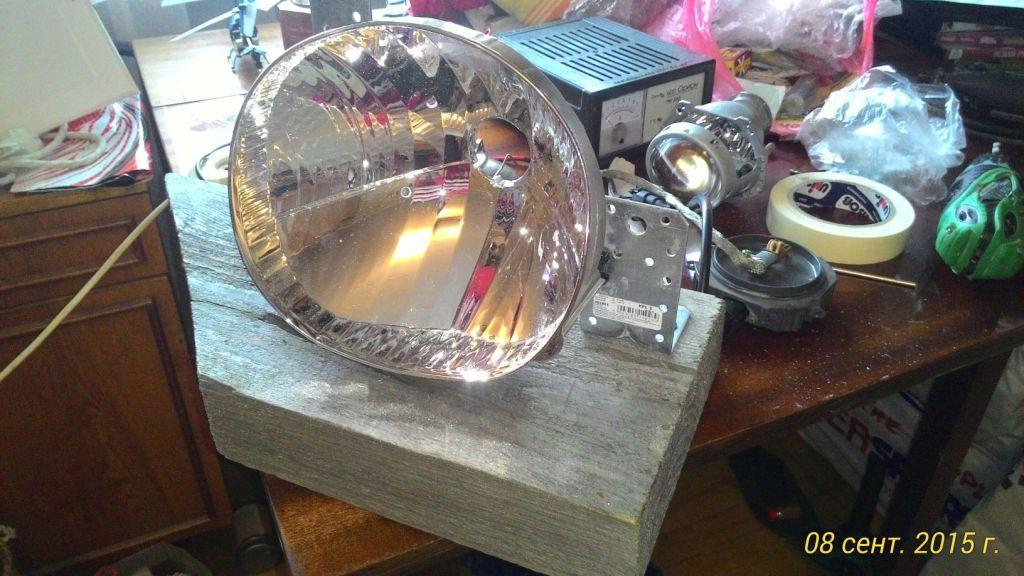

А вот и фото...
Процесс разборки фары...
Отражатель на стапеле...
линза на стапеле, уже отъюстирована...
Процесс покраски
Покраска + ресничка
Примерка
Проверка
Вид с обратной стороны
Вид на машине с включенными АГ и ресничкой
Режим поворота
