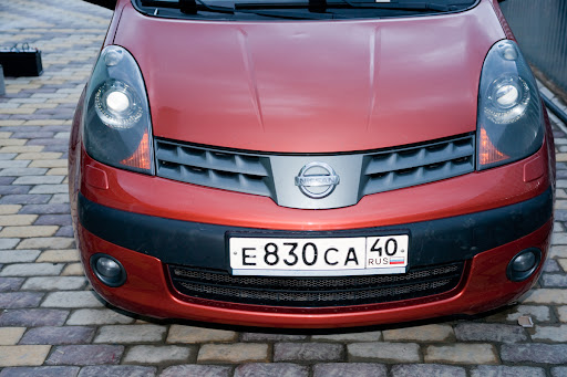

пара фоток, сорри за качество, с телефона:
ну и есчо немного.
на одной кстати видно как работает новый поворотник.

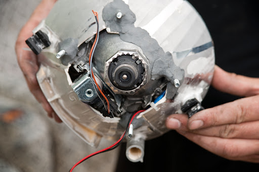

Отражатель резали вообще чуть чуть, только попку заднюю немного больше сделали, а так линза компактная и много вырезать под нее не нужно. Это не Който - для которых нужно кучу вырезов сделать, сбоку, снизу, сверху.
Крепили на 4-е винта/болта, потом после центровки и затяжки винтов, залили еще герметиком (по идее тем что клеют лобовые), места соприкосновения с отражателем. НО основная фиксация за счет винтов - герметик это уже доп. фиксация -- для большей надежности.
По работе -- к качеству крепежа пока претензий нет -- сидит жестко, не трясется. Мне нравится biggrin.gif
Черный герметик кстати видно на некоторых фотках:

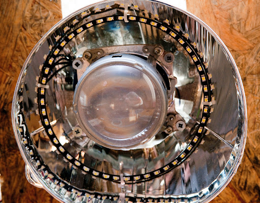

Миша а что я увидел biggrin.gif -- светодиодную линейку вокруг линзы blum3.gif ггг интересно уже посмотреть как светит.
кстати я сам думал про диоды но не захотел.

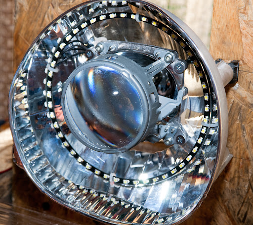

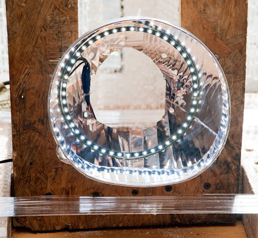

По поводу ангельских глазок вокруг линзы.... Поставили АГ прямо на отражатель. Светит плохо, да к тому же обнаружилось моргание несколькх светодиодов. Будем переносить кольцо на декоративный отражатель, заодно и моргание уберем.

Линза крепилась на 4 винта и стопорилась самоконтрящимися гайками. подтягивая гайки регклировали СТГ. Дополнительно после сборки все было зафикировано холодной сваркой.
