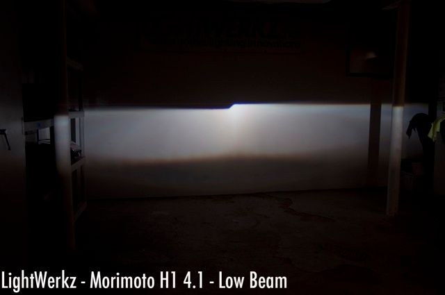

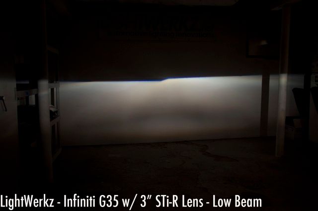

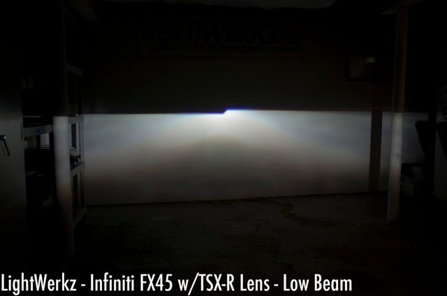

Бош, Които конечно хорошо. Но почему никто не беспокоится о прохождение ТО с таким светом?
Прочитав уйму информации по ксенону и пришёл к такому выводу.
Устанавливать надо линзы. Китайские линзы светят не хуже оригинальных. Конечно не все модели. Самое лучше для меня будет установка ТАКИХ билинз. Объясню почему.
Простая установка, резать ничего не нужно. Снял стекло, закрепил линзу в штатном отражателе. Поставил стекло обратно.
Второй существенный плюс использование лампы H1. Это даст мне возможность без вопросов пройти ТО просто поменяв ксеноновую лампу на галогенную.
Не надо мудрить с ангельскими глазками. Всё за нас придумано.
Вот так вот светят mini H1 по сравнению с заводскими. Ничем не хуже.
во первых вы невнимательно прочли тему, и непонятно откуда тут появились Бош и Който, во вторых непонятно почему вы не относите их к линзам, в третьих с какого это перепугу вы не пройдете с ними ТО, и в четвертых непонятен аргумент простой переставки лампы-если уж на то пошло вы и сними не пройдете ТО потому что поставите лампы Н1, в то время как у нас стоят Н4.
а и в шестых с каких пор это китай стал лучше оригинала - даже на приведенных фотках явно видно разница wink.gif по крайней мере я ее вижу очень четко.
Соглашусь с Сергеем... на приведенных фотках разница просто огромная...
