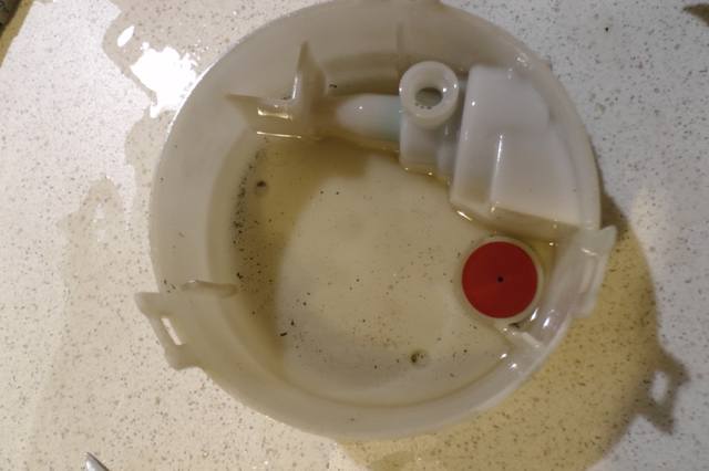

В общем купил я этот б/у насос. На вид хороший, нижняя сеточка белая, без мусора, не рыжий. Судя по маркировки 2012г.
Снял только верхнюю трубку и переставил крышку. Трубку не менял, зафиксировал дополнительно хомутом.
Самое геморройное, как всегда, оказалась установка этой долбаной большой гайки angry2.gif и метки совмещал, и равномерно закручивал не фига, то криво встает, то соскакивает.... shooting.gif около часа ушло на это.
ПС. По поводу сопротивлений обмотки: на купленном б/у около 6.5-7 Ом, а на новом масума было 3.5 Ом
И кстати, поэкспериментировал с дохлым мотором подавая напряжение и раскручивая крыльчатку иголкой он неожиданно заработал, но иногда встает в такое положение, что выводы показывают 0 (обрыв) и он не запустится если вновь не толкнуть ротор иголкой. А в рабочем положении сопротивление на выводах 100-50 Ом.

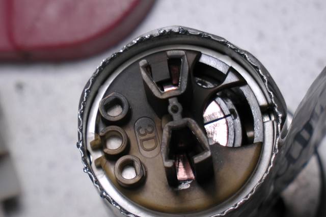

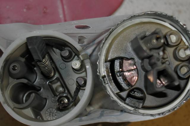

Отец Фёдор
Неожиданно помер бензонасос.
Чуть более 3 лет и 30 тысяч км от рождения. Юнец еще.
Вскрытие показало банальную халтуру из Франции.
Грязи нет
Фильтр чистый
Рационализаторы не учли Закон о контактах. ЗАКОН о контактах гласит, чем больше контактов тем большая вероятность возникновения неисправности в цепи. Тут оно и началось...
В неисправном насосе внешние соединения выполнены в виде скользящих контактов на переходной колодке.
Греться начало именно тут, на пластике видны следы искрения и нагрева, а после начало греться и искрить соединение канатика со щеткой, который благополучно отгорел.
Вскрытие трупа.
Отвалился провод от щетки.
Щетка сгорела, на ламелях глубокая выработка
Два хомута самых обычных из хозмага и бензостойкий шланг легко решают надуманную проблему надежного соединения

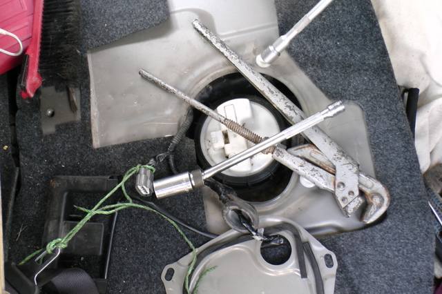

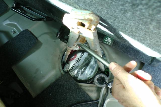

Инструмент для откручивания и закручивания больших гаек
Ключом необходимо пользоваться так
Для удобства пользования желательно болгаркой прорезать паз в конце цилиндрической ручки с резьбой, а второй конец немного сплющить (я этого не делал, но для эстетов, можно и припилить).
Далее ставите ручки ключа на выступы гайки, придерживаете и сжимаете их рукой, вставляете любой рычаг и за полторы минуты откручиваете или закручиваете гайку.

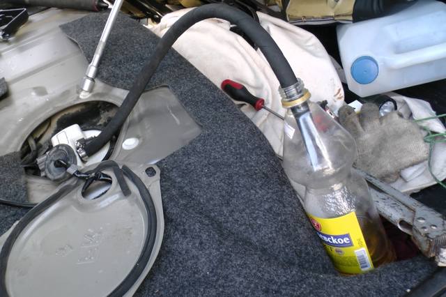

Первое включение нового насоса и ОБЯЗАТЕЛЬНЫЙ слив мусора

поставил фильтр Zekkert KF5463
встал штатно, трубочки на нём уже в комплекте.
также в комплекте идёт резиновое колечко, которое уплотняет соединение с нижней частью топливной станции.
по размерам такое же, как родное.
оставил родное.
пластик на ощупь более хрупкий, умудрился отломать одну защелку, соединяющую фильтр и верхнюю часть станции.
облоя нет, штуцера гладкие.

Сколько прослужит Хелла - время покажет. Если начнёт валять дурочку, поменяю на Бош как у тебя. Ну и/или со снятой оригинальной поколхозю.
У меня родная бензостанция начала клеить ласты на 87800км. Плюс есть упоминание других клубней о примерно аналогичных сроках. Напрашивается вывод, что маркетологи с инженерами не напрасно едят хлеб и в некоторых партиях почти добились определенной стабильности качества деталей smile.gif Хотя, конечно, многое зависит от бензина. Но я, как и большинство из клубней заправлялся только на солидных брендовых АЗС кроме пары раз.
В родной станции в стакане и на сетке грязи было мало. Какая-то черная маслянистая фигня и не знаю чьи волосы smile.gif Есть желтовато-коричневый налет в стакане, но он легко стирается.
Фильтр тонкой очистки пока не вскрывал, насос не раскурочивал, ибо менял всё ночью во дворе с налобным фонариком (типа как шахтёрsmile.gif).
Krusty
Цитата(Dobriak @ 28.8.2019, 12:02) *
Насос пока не пищит...Думаю,что делать...Может,тоже,просто много грязи в фильтре?
Я, как и Алексей Коняев, не любитель езды с пустыми баками и другим этого не советую.
А симптомы у меня были такие:
Пробег, повторюсь, 87800км. Появились некоторые ухудшения в режиме тапка в пол, когда идёшь на обгон. И два раза заглохла на МКАД на горячую но без перегрева после длительного тыр-пыр а пробках. Благо, что была возможность прижаться к разделительным бетонным блокам и никому не мешать.
Стартер при этом крутил бодро, но не заводилась. Ошибок не было (у меня дополнительный бортовой комп с функцией диагностики). Сигналка тоже была ни при чем, ибо она у меня рвёт не цепь бензонасоса.
Постояла, остыла и завелась.
Плюс родной бензонасос стал работать громче.
Выбирал между вариантов:
1). Колхозить новые фильтры и бензонасос.
2). Бошевская бензостанция.
Наткнулся на инфу про эту станцию Хелла, на немецком сайте обнаружил подтверждение, что на Енотов она подходит и решил попробовать. Сколько прослужит - время покажет.
Но дабы не попадать в ситуации подобные с заглохшим двигателем на МКАД, готов за такие денги менять станции превентивно через 80 тык.
Ещё осознал, что при поломке, на огромном количестве московских дорог стоять особо негде - сплошные запреты на остановку и стоянку, выделенные полосы и камеры на камерах.
