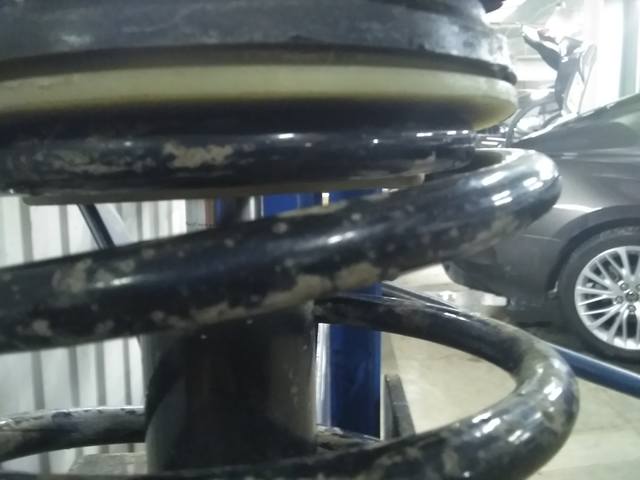

я к тому, что в этой точке как правило и ломается пружина.
я погуглил фотки на этот счёт, как правило там сломано.
думаю, дело не столько в нарушении краски, сколько в том, что при касании витка и края, там начинаются сильные нагрузки на излом.
хорошим решением будет срезать болгаркой под углом край пружины
Во-первых, даже при сжатии пружины до деформации буфера-отбойника конец верхнего витка не перемещается до уровня плоскости "соседа этажом ниже".
Во-вторых, даже если верхний виток проваливался бы в низлежащий, касание все равно исключено. По той простой причине, что внешний диаметр верхнего витка тупо меньше внутреннего диаметра "соседа снизу".

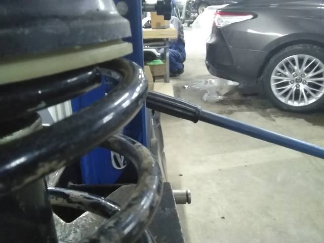

Специально для скептиков и фантазеров сжал амортстойку в гаражном прессе. Для наглядности без пыльника и буфера-отбойника. Настолько она не сжимается даже при прыжках авто по колдобинам:
Некоторые интернетные "эксперты", заметив на сломаной пружине потертость концом верхнего витка, спешат объявить, что причина очевидна. Якобы излом -- следствие чрезмерной изгибающей нагрузки на участок верхнего витка, именно от того, что его конец упирается в виток ниже при сжатии пружины. С критическим изгибом можно согласиться. Только не в результате выдуманного контакта витков. А от безобразного сопряжения подшипника и пружины. Уже писал в этой теме.
Трудно сообразить, что отвалившийся верхний виток зажат между подшипником и соседом снизу? Отсюда и потертость... После аварии пружины, а не до. biggrin.gif
В общем, ничего пилить не надо. Бредовая идея.
