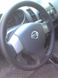

ну вот и я пошил... итальянская кожа... ручная работа
100$

Обшил руль в Питере. Получилось вот так:
Верхняя и нижняя четверть - структурная кожа, боковые четверти - перфорированная
Строчка синяя, под цвет машины и подсветки
Все аккуратно, под швами делали надрезы, дабы швы не выпирали.
Делал в той же конторе, что и Alexandei. При мне приехала ещё тиида на перетяжку руля.
По деньгам 2500, по времени 4 часа.
