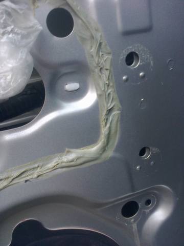

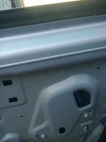

Вот и я себе передние двери обклеил. Небольшой фотоотчетик:
Исходные данные
Решил не заморачиваться и не оттирать липучку, срезал пленку по контуру, снял пенопластовые кубики.
желтые клипсы у наружнего кубика получилось вытащить и снять без повреждений пенопласта, у внутреннего же не получается так, пришлось надорвать и потом на двусторонний скотч лепить.
Ну дальше проклеил внутри вибропластом сильвер СТП (2 мм) процентов 80 наверно поверхности и вышло, как рекомендуют.
Собрал обратно кубики
Залепил все это тем же вибропластом. Главное старался все дырки залепить. Поверхность неровная, сложнее чем внутреннюю лепить.
Ну и всё это непотребство прикрыл сверху битопластом СТП (5 мм)
На обшивке двери внутри оказался прилеплен уже какой то материал типа войлока около 10 мм толщиной. Налепил пару кусков вибропласта еще и собрал дверку.
Сделал только передние двери пока, в планах задние арки еще.
Эффект от дверей есть, стало глуше и больше сзади шуметь, вроде получше басить стали колонки. Двери стали увесистей, слабее можно толкать чтобы закрыть smile.gif Если постучать снаружи по двери - звук не такой кастрюльный стал smile.gif
Ушло 3,5 листа Вибропласта Silver 2мм (0,53х0,75м), 1,5 листа Битопласта 5 мм (0,5х1,0м)
Дверной пластик научился снимать минут за 5 уже (первый раз снимал когда динамики ставил). Серебристая окантовка ручки легко снимается двумя пластиковыми карточками (желательно ненужными smile.gif ) подсовывается одна сначала между панелью и окантовкой, потом между первой картой и панелью пихается вторая - как правило выскакивает деталька уже, если нет, то между карточками пихается еще что нибудь плоское, можно отвертку - без задиров и царапин получается.
