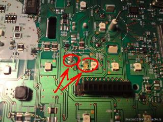

Вот так плата выглядит до монтажа
голубое - диод, коричневое - резистор.
Как обычно, спасибо Братцу Лису.

По фоткам на первой странице создается впечатление, что у резистора шесть ножек. Это немного обескураживает.
На фото моей панели видно посадочное место - с двумя контактами. Внесена ясность, так сказать.
Кстати, диод перестает загораться от тестера после припайки резистора, так что припаивайте его первым и проверяйте до установки резюка.

На самом деле паять очень легко .Обезжирил место пайки,положил диод и резистор, чуток ткнул паяльником в припой на плате, он сразу "схватит" и диод и резистор. victory.gif .
На диоде минус - маленькая зелёная точка ..... , на плате не помню ,но там вроде всё ясно .. .

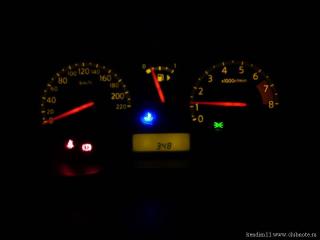

Результат. Авто прогревается при -1 за 6 минут.
Сравните размеры. Я бы поставил диод размером 3,2 на 1,6 и поменьше яркость. Т.к. вечером синий цвет напрягаем - может пока не с привычке.
На тот момент были только такиесветодиодики.... как говорится чем богаты... а так, конечно же, нужно ставить светодиодик побольше, может даже 3528... А яркость можно уменьшить 2-я способами...
