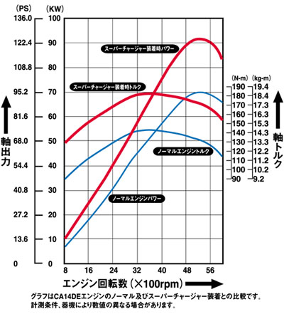

Вот так выглядит Компрессор Кит для мотора 1.4
А вот так он меняет характеристики мотора
