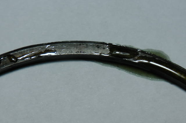

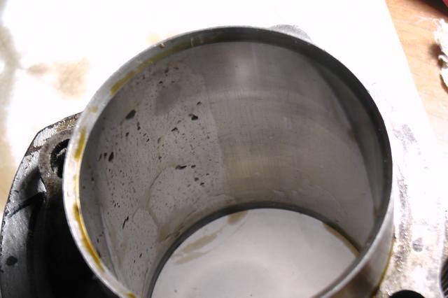

Масло на жаровом поясе и ниже в лабиринте колец не должно долго задерживаться.
Цилиндр ДВС:
Слева масло на Фтор Паве
Справа просто масло
Появилось в хоне, смазало, приняло температуру и должно отправиться на отдых в картер.
А в привычной системе масло прилипает и держится пока не сгорит на жаровом поясе и в лабиринте колец.
Горизонтально нанесен Фтор Пав, вертикально капля масла.
Масло оставило след на покрытии - слой масла в одну молекулу. Такой белесый слой.
Масло на этом масле не держится (как два одноименных полюса).
Масло "нависает" над Фтор Павом.
Это состояние масла на границе и является "пробкой", которая держит большее давление газов в цилиндре.
Значительно меньше КГ уходит в картер, система рециркуляции начинает справляться с меньшим объемом КГ.
Все налаживается.

Отец Фёдор
Фтор Пав на кольце
Обработан небольшой участок для наглядности.
Что-то опять непонятно.
Замечательно, что фтор-ПАВ очищает мотор от отложений и улучшает электроизоляцию.
Но если он мешает удерживаться масляной пленке на трущихся поверхностях, значит, условия смазки ухудшаются?
Отец Фёдор
Фтор Пав очень прочно удерживает масло на поверхности Фтор Пава, но очень-очень малой толщины.
Горизонтально по центру нанесен Фтор Пав, вертикально пущена капля масла.
Это масло.
Масло (поступающее под давлением) на этом масле не держится (как два одноименных полюса).
Масло (поступающее под давлением ) нагревается и удаляется вместе с продуктами износа и полученной долей тепловой энергии в картер.
Этот белесый слой ЗНАЧИТЕЛЬНО уменьшает коэффициент трения пары, особенно в момент страгивания, не разрушается от внешних механических и температурных воздействий.
Это очень важное свойство "изменение поверхностной энергии (натяжения) масла используется в качестве динамического уплотнения лабиринта КАНАВКА - КОЛЬЦО- ЦИЛИНДР.
Требуется значительно большее давление расширяющихся газов, чтобы продавить масло через лабиринт в картер.
В картер попадает значительно меньший объем КГ.
С меньшим объемом КГ спокойно справляется стандартная система рециркуляции КГ.
Скорость движения КГ через регулирующий дроссель (клапан PCV) значительно уменьшается - перестает ползти масло по стенкам патрубков.
Разрывается порочный круг "жора" масла.
