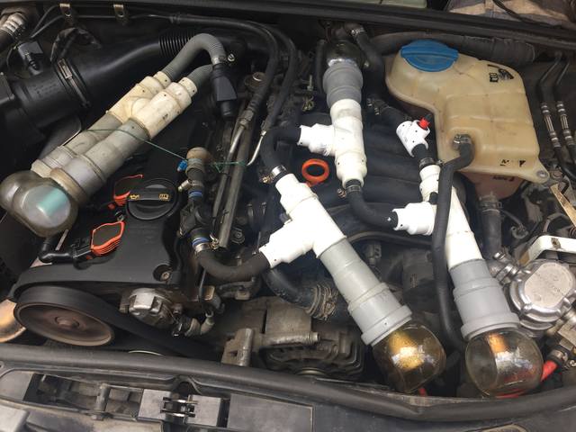

Вот основной узел газодинамической ловушки, он содержит пять секций.
Это обычная ректификационная колонна.
В импровизированной колонне происходит обработка паром и разделение картерных газов на фракции.

На ВАГе А4 без турбины -
Было:
Поставил систему:
Стало:
Собирает регулярно:
Масло не жрет уже второй год...

точно Танк ) а как то культурно это всё заколхозить?
DVN
Игорь, да вы что?!
Этож колхоз - его иначе нельзя.
Вот еслиб была модификация, тогда да.

Колхоз...
Но работает...
Сейчас пять отдельных ловушек как на "ТАНКЕ" преобразовались в систему из 15-20 расширительных камер в трех модулях:
Проще уже низя...

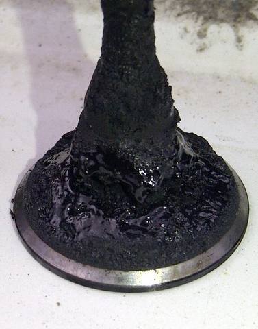

На моторах с непосредственным вспрыском засираются впускные клапана, т.к. они не омываются топливо-воздушной смесью, через них проходит лишь один воздух.
И поэтому востребована процедура их чистки: https://www.drive2.ru/o/b/2984607/
Отец Фёдор
Картина "Репина" одинакова для всех дырчиков - независимо от способа подачи топлива.
Омываются или не омываются - зарастают все одинаково.
Моя не понимает садомазохизм - чистить после воздуха...
Проще устранить причину.
И чистить не придется.

Отковыряйте нагар с форсунок и клапанов.
Отдайте образец отложений на экспертизу.
В актах экспертизы будет рассказано о масле, присадках.
О топливе будет абсолютный ноль.
