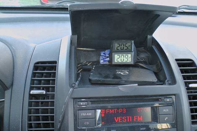

Модернизировал по науке "расширительные баклажки".
Верхний индикатор показывает температуру КГ на выходе из клапанной крышки (на входе в первый расширитель).
Нижний индикатор показывает температуру КГ на выходе из второго расширителя.

Термометры покажут на выходе температуру меньшую от одной трети до половины первичной температуры.
Снижение температуры зависит от скорости потока воздуха.

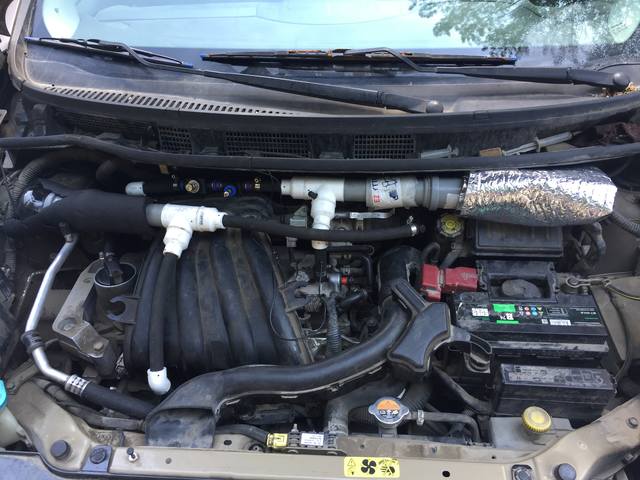

Ну, предположим, благородная цель достигнута - ползущее по патрубкам масло остановлено.
Вопрос 1 - в каких местах масло остановлено?
Вопрос 2 - где накапливается остановленное масло?
Вопрос 3 - куда девается остановленное масло?
Отец Фёдор
Масло останавливается на входе в первом расширителе.
Нигде не накапливается.
Никуда не девается, просто стоит, как паровоз в тупике на башмаках (колеса скользят, а стронуть состав не может).
Скорость потока очень значительно снижается.
Отрицательный результат - возможно аварийное снижение температуры КГ, жду, когда конденсат будет образовывать эмульсию.

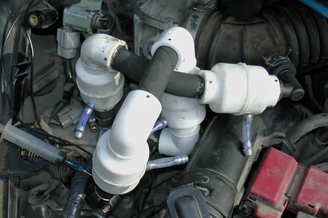

Последняя версия, в которой устранены все Ваши вопросы
Полезная информация
Bob
Не вижу где клапан. Остался где и был?
Может его после первого расширителя ставить?
Отец Фёдор
Клапан оставил на месте.
Он должен стоять на входе в первый расширитель.
Вертикальное положение для него более предпочтительно, но...
Ловушка - при демонтаже клапана резинку необходимо менять.
Старая или не герметична или рвется.
Эту конструкцию просто ставить взамен штатных патрубков.
Приехал Ауди А4 после тысячи км. (который с жором - совершенно сухой, масло остановилось из под клапанной не вытягивает во впуск).
Внизу каждого расширителя есть контрольная сливная прозрачная заглушенная трубка.
Если следы масла появятся, то можно будет сразу это увидеть.
Пока везде и на всх машинах чисто.

На Ауди А4 АЛТ в малом контуре стоит дроссель с фиксированным диаметром, а лепестковый клапан стоит в большом контуре на вентиляции.
Масло сосал через малый контур литрами.
Сейчас расход значительно снизился, необходимо установит именно по два расширителя в малый и в большой контуры.
Многокаскадный масло(остановитель???) необходим на любом ДВС, в любом состоянии.
Сейчас я наконец выехал за город, 400 км проехал, расход 5,8 литров, температура 68 на 38 в малом контуре.

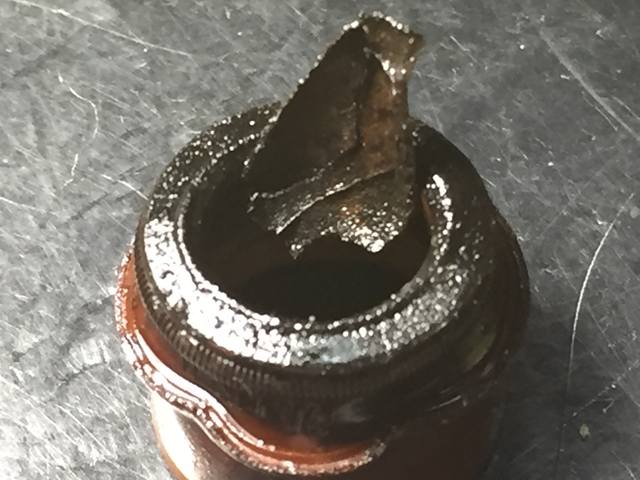

А вот и виновники суеты:
А это уплотнение сформировалось в узле сальник - втулка - клапан

По просьбе коллеги note_book размещаю фотографии "газодинамической ловушки" на 1,4.

Абразивность картерных газов
Произведена сепарация картерных газов из «малого» контура вентиляции картера
за тысячу км.
Полученное «масло» в течение месяца испарилось и стало «твердой смазкой».
Образец полученного "масла" сгорел на открытом огне
Готовый кокс помещен на образцовую плиту
Твердость по Бринеллю 171 НВ
Было произведено 50 двойных поступательных движений
Видны яркие абразивные свойства «масла» из картерных газов «малого» контура
вентиляции картера.
ДВС (нежрущий вообще) 50 тысяч от рождения.
А такую картину «Репина» с кольцами делает именно «масло» из картерных газов,
кольца стираются до основания…
Основной нагар (для очистки дренажа) удален ФторПавами)

Bob
След от контакта с юбкой поршня. Не?
Очередной фейк.
Результат "эксперимента" будет точно таким же, если спалить на открытом огне образец масла из запечатанной канистры.
Насчет износа колец в хлам тоже, мягко говоря, перебор. На современных легковых моторах кольца почти не изнашиваются в сравнении с цилиндром. Особенно при масложоре. А отчего им истираться, если они закоксовываются, теряют подвижность и слабо прижимаются к зеркалу цилиндра? Плюс лучше смазываются, потому что масло не соскребается с зеркала.
Причина дефекта на фото -- масляное голодание или/и перманентный перегрев. Достаточно исследовать "ответную" часть задира -- поршень, особенно юбку, огневой пояс и перемычки между канавками колец.

Бывают глупые дураки, и бывают умные дураки. Но ни тот, ни другой не видят разницы между отностительными и абсолютными цифрами.
Допустим, "эксперимент" со сжиганием отложений из мотора и чистого масла показал разницу скорости износа при пятидесяти "циклах" трения в несколько раз. Предположим, в 5 раз.
В реальном моторе поршень перемещается десятки и сотни милллионов раз.
По бредовой гипотезе получается, что если зеркало загаженного мотора получило задиры от абразива из массированных отложений, допустим, за 10 тысяч км пробега, то точно так же оно должно пострадать за 50 тысяч в чистейшем моторе с постоянно свежим маслом (конечно, коректнее сравнивать по моточасам а не по пробегу, но в данном случае это несущественно).
Но несметное число грязных моторов не имеют серьезного износа за 200 и 300 тысяч. А ведь в своем примере я предположил комплиментарные для экспериментатора цифры.
В реальном моторе, в отличие от искусственных условий "эксперимента" со сжиганием, в трении участвует масло. И катастрофический износ происходит только при масляном голодании или когда масло полностью деградирует.
"Диспергирующие присадки в масле, обволакивающие абразивные частички? -- Нет, не слышал..." biggrin.gif wink.gif
