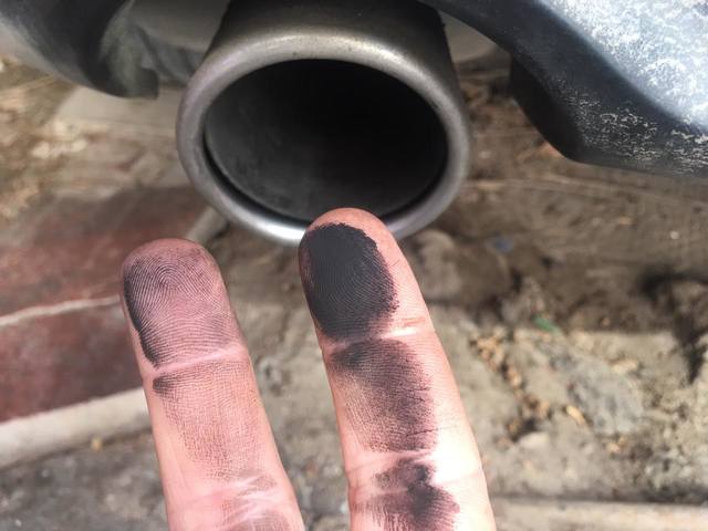

Итак!
Использовано два флакона Зелья.
Т.е. обработка проводилась 8 раз.
Второй раз на следующий день после первого, остальные шесть после очередной заправки - 450...600км.
Дым не наблюдался ни разу. После первой обработки наблюдалось вода из выхлопной. Капельно, не струйно.
Выхлопная труба стала чище, но копоть периодически появляется. Явной связи с 95 или 92 бензином нет. Похоже обработка не ликвидировала образование сажи, но облегчила "выдув" сажи в атмосферу, уменьшила ее "прилипание", что вроде как логично.
Влияния на расход топлива и масла пока не отмечено. По маслу можно будет сказать месяца через три.
Ничего плохого не отмечено, что радует.
Будем наблюдать.

Отец Фёдор
Цитата(Bob @ 26.10.2020, 20:09) *
После первой обработки наблюдалось вода из выхлопной. Капельно, не струйно...
А более яркого эффекта никто ничего и не обещал...
Все нормально - сернистые и углеродные отложения удалились с катализатора и лямбд.
Ароматикой бодяжат бензин сильно.
За это никого не ругают, поэтому и сажа появляется после 95.
Я уже раньше писал, что:
"...На пальце легкий след копоти обычно бывает на 95 из-за излишней ароматики.
На 92 ароматики значительно меньше и выхлопная без сажи..."
Успехов!

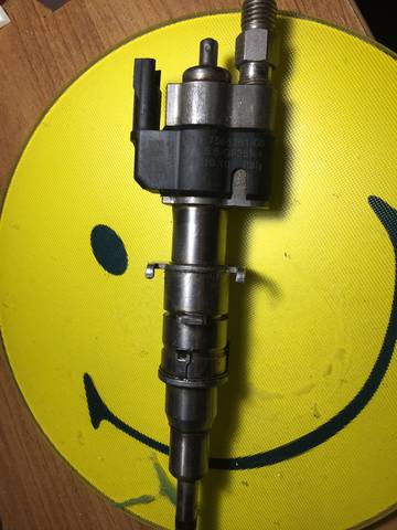

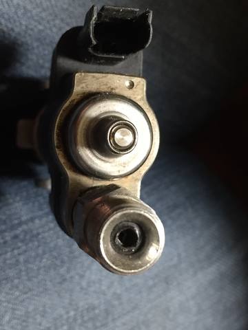

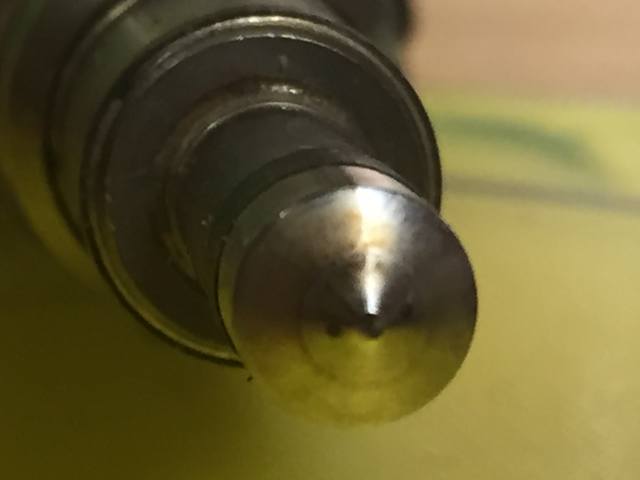

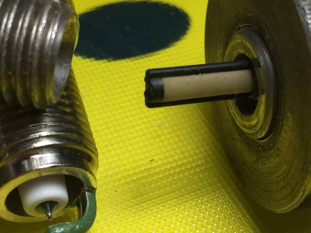

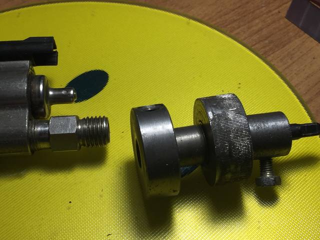

Отец Фёдор
Этот комплект форсунок чистили "...безразборным способом посредством несложной установки, подключаемой к мотору..."
Удаляем фильтры
Находим причину замены форсунок
Волокна из топливного фильтра и сформировавшиеся "кирпичи" из сернистых отложений
На фото поверхность фильтра, которая обращена во внутрь форсунки.
Форсунки были забракованы по причине сброса давления и слива бензина в цилиндры после чистки "...безразборным способом посредством несложной установки, подключаемой к мотору..."

Отец Фёдор
Обычно, все пляски с бубном начинаются после желания владельца сделать что-нибудь полезное для машины.
Ездила машина всю жизнь на 98 бензине, появился экто плюс зеленый моющий
Да, действительно, такой бензин размывает смолу в форсунке, а волокна попадают в зазор сердечник - ярмо электромагнита и в рабочий зазор седло - клапан.
Диаметр и внутренний объем полостей форсунки на пару порядков превышает диаметр распылительных дюз.
Скорость движения бензина в потрохах форсунки близка к нулю.
Волокна, которые прошли через фильтр попадают в тихую заводь, где и скрепляются смолами.
Экто зеленый в крапинку начинает размывать смоляные и волокна попадают в рабочие зазоры.
Владелец пепилаца начинает диагностировать все системы между номерными знаками, отрезать, выбивать, перешивать, чернить колеса, добавлять чудо жижи в бензин, мыть заслонку, форсунки...
Мастера рассказывают страшные былицы и небылицы.
В сервисном центре Вам просто заменят форсунки с уплотнителями по цене...
Это Вы можете сделать и самостоятельно.

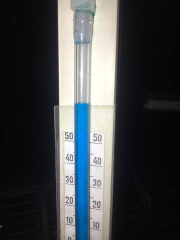

Было
Стало
При таком разряжении в картере
Проблема маслажора решается просто.
Необходимо ВСЕГДА поддерживать остаточное давление (разряжение) в картере на ВСЕХ РЕЖИМАХ от 10 мм водного столба и глубже.
Предварительно необходимо удалить лаковые отложения, шлам и кокс из камеры сгорания и из колец.

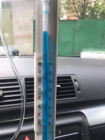

Отец Фёдор
Изображение Изображение
ДВС практически восстановил свои нормальные свойства по потреблению масла.
Далее разряжение в картере будет приведено к 30-40 мм водного столба. При таком остаточном давлении в картере сальники клапанов не должны пропускать масло в камеру сгорания.
