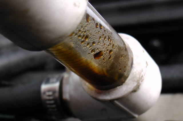

Внизу контролька для индикации масла или...
Сейчас излишки Фтор Пава в контрольке собрались (необходимо уменьшить диаметр иглы для ввода жижи и изготовить термокожух).
В расширителе температура должна снижаться в 5-7 раз, там холодно.
Устройство собирает ЛЮБЫЕ жидкие фракции внизу.

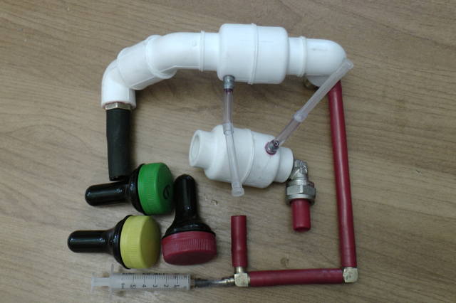

Ниже на фото часть сохранившихся конструкций разработки системной утилизации "ползущего" масла из картерных газов.
Все макеты работают одинаково, хотя с виду все разные.
Каждая "закорючка" имеет смысл.
А внутри каждого макета еще больше "закорючек" - часть из них обработана РАЗНЫМИ Фтор Павами для получения разных свойств.
Обобщенно это реплика классической вихревой трубки Ранка и работ А.П. Меркулова.
Если снова обратится к настольной книге:
Меркулов А.П., Вихревой эффект и его применение в технике, Издательство
«Машиностроение», 1969 г.
, то можно увидеть готовую конструкцию для газодинамической остановки движения масла по стенкам патрубков.

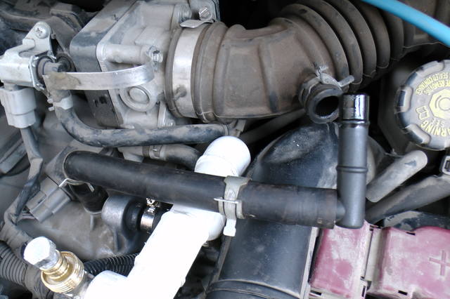

На фото видны следы масла на конце патрубка "большого" контура вентиляции и удаления КГ из картера ДВС.
А это практическое решение проблемы - комплекс на два контура КГ.
В малом контуре есть вход (закрыт пока болтом с конусной резьбой) для периодического введения Жижи (Фтор Павов) для очистки и защиты всего от всего.
Масло ползет по стенкам патрубков в любом ДВС (и в новых ДВС и у язвенников и у трезвенников).
Сейчас необходимо еще надежно утеплить все это хозяйство, иначе осенью, даже не зимой, начнут реально перемерзать патрубки с конденсатом из КГ.

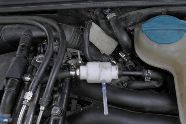

А это уже рабочий вариант на немце, жрущем масло литрами.
Bob
И куда девается масло отловленное "газодинамической ловушкой"?
Отлавливается, если я правильно, понял литрами.
Куда эти литры уходят?
Отец Фёдор
Масло "волшебным" способом останавливается на барьере Фтор Пава.
Это происходит за счет значительного изменения свойств рабочих поверхностей ловушки.
Вы скоро получите комплект всего от всего с Фтор Павами.
На Фото прозрачный макет, в нем отсутствует газодинамический экран, который не пропускает мелкодисперсные капли из потока КГ.
Они как раз и собраны в отстойнике.
На немце нет клапана в малом контуре, есть калиброванный дроссель диаметром 2,5 мм.
В следующей ревизии производитель увеличил диаметр отверстия до 4 мм, тем самым уменьшил скорость потока КГ, увеличил разряжение в картере и снизил запредельный жор масла у не гарантийных ДВС.

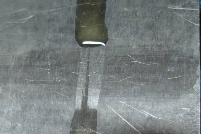

В букварях движение жидкостей и газов описано крайне подробно
Будем сейчас помещать в поток разные предметы: трубки, пластины (как в СВЧ технике, крайне интересное занятие которое было более тридцати лет тому назад).
Измажем сверх скользким покрытием (например фторопластом) части этих предметов (отдельные поверхности).
Картина резко изменится.
Средняя часть обработана Фтор Павом.
Ярко видно масло нависшее над горизонтальной полосой, обработанной Фтор Павом.
Это граница, на которой останавливается масло.
Критический объем масла смог преодолеть этот барьер и оставил тонкий белесый след из масла в одну молекулу, этот след хорошо виден.

Масло, ползущее по стенкам патрубков останавливается на границе обработки Павом рабочей поверхности.
Тяга проходящего потока КГ борется с измененной поверхностной энергией в местах обработки Фтор Павами.
Значительно изменяется поверхностное натяжение масла на границе с Павом.
На фото плита расположена вертикально.
Масло не может скатится вниз под собственным весом и разумным потоком воздуха сверху вниз.
Полипропиленовый корпус имеет индикаторно-дренажную трубку для наблюдения и ВОЗМОЖНОГО слива масла, но полагаю, что сливать масло не понадобится.

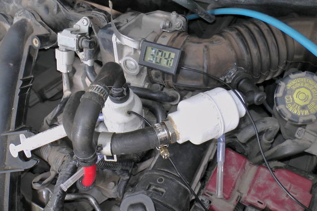

Отец Фёдор
Уважаемые Василий и DVN!
Вдохновили Вы меня своими яркими высказываниями на приобретение двух термометров.
Установил я их на малый контур КГ.
Верхний термометр до клапана и двух моих расширителей, второй после расширителей.

Где и как установлены датчики? Не на словах, а на чертеже.
Это я к Вашим пассажам о якобы самоохлаждениии воздуха во впуске посредством мифического детандера.

"Горячий" датчик установлен в начале движения КГ из клапанной крышки на входе в первый "расширитель", а "холодный" установлен при входе в головку при выходе из второго расширителя.
Скорость и давление КГ не измеряются из-за ненадобности.
Задача - недопущение критического уменьшения температуры осенью и зимой.
Возможная проблема - появление эмульсии и перемерзание патрубков...

И все-таки, как датчики установлены (закреплены)?
Чертеж или фото внятное можно?
Отец Фёдор
Датчики "внатяг" запрессованы в полипропиленовые корпуса расширителей (2/3 корпуса датчика находится внутри корпуса и омываются потоком КГ).

Т.е. температура банки, в которую запрессован датчик весьма сильно влияет на температуру датчика...

Вы сможете скоро.
Не схему, а готовое изделие с комплектом жижи "для всего и от всего".
Я же Вам уже приготовил комплект.

Температура банки не влияет на температуру запрессованного в нее датчика?
Ну, ну....
Отец Фёдор
Датчик снаружи помещен в полиамидную трубку, а измерительная часть датчика находится в потоке газа.
Эта трубка запрессована в банку из полипропилена.
Теплопроводность последних низка, они не влияют на значения температуры.
