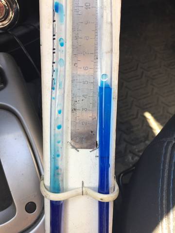

Измерение остаточного или ИЗБЫТОЧНОГО давления в картере ДВС диф манометром
PCV клапан удален и заменен регулируемым дросселем (расположен слева).
Установлен дроссель пневматический MV 34 на 10 полных оборотов, позволяющий точно регулировать давление картерных газов в ДВС.

Диф манометр делать минуты...три.
Индикатор остаточного - избыточного давления в картере...три минуты - флакон и шарик
Индикатор наиполезнейший инструмент, позволяет диагностировать несоответствие характеристики PCV клапана реальному состоянию давления в картере.
Работа индикатора остаточного - избыточного давления в картере

Измерение объема картерных газов ... пакетом
Bob
У тебя под капотом настоящий "Центр Помпиду"
Интересно посмотреть схему сооружения.
Отец Фёдор
Просто под капотом скопилось ТРИ системы.
Важно было зимой испытать...
Удобно сравнивать отдельные параметры при усовершенствовании узла и (или) детали.
Просто переключил, сравнил и измерил.
Работает сейчас ОДНА.
Последняя - самая совершенная, она позволяет контролировать и регулировать температуру, остаточное давление, брать пробы...
В ближайшее время все будет демонтировано.
Останется рабочий вариант.
