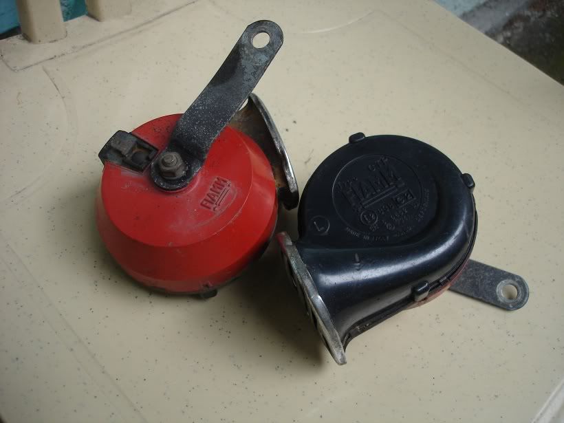

pol freeman
А я вот такие вот улитки в гараже "откопал" Изображение
10 ампер
