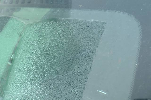

Вопрос к профи:
Так работает Водоотталкивающая обработка стекла?
Bob
Своим зельем намазал?
Если коротко - то где-то в этом направлении, т.е. вместо водяной пленки водяные капли.
Точнее по фоткам сказать не могу.
"Рыбьим" зельем (Аквапель) обрабатывал раз шесть.
Как работает описывал в теме подробно.
Без обработки ездить больше не хочу.
День
тут недостаточное гидрофобное покрытие - капли разбиваются на мелкие, но видно что у них форма растянутая по стеклу, вот я снимал работу средства которым сам обрабатываю:
https://www.youtube.com/watch?v=au9qFj7bcwo&t=68 - смотреть с 1:08
даже малюсенькие капли были собраны в шарик.

Отец Фёдор
Стекло обработано летом средством "Ombrello" или другим зельем, это уже не важно, все они имеют одну природу - это Фтор Павы в разных растворителях или банальные силиконы.
Сейчас потеплело, начались сильные туманы.
Капли на стекле это конденсат из тумана утром до запуска ДВС.
Меня интересует область стекла за пределами воздействия дворников, там нет ни какого эффекта от "Ombrello".
А вот где щетки регулярно трут эффект присутствует.
"Аквапель" это "Ombrello" с другим названием.
У "Аквапели" тоже область стекла за пределами воздействия дворников не гидрофобная?
Bob
Тут дело в следующем:
Поверхность стекла должна быть чистая.
Там где дворники не трут стакло, последнее в конце концов покрывается пленкой "грязи", которая естественно не имеет гидрофобных свойств.
Аналогичный эффект наблюдается если на мойке машину покрывали воском и прошлись по стеклу.
Для профилактики следует время от времени использовать очиститель стекла (очень хороша отечественная Секунда)и губку.

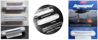

Так все-таки, результат обработки чем на фото?
Сколько месяцев после обработки?
Сколько километров после обработки?
В который раз обрабатывалось, с какой периодичностью?

Bob
Судя по фото работает не везде и хреново....
Нанеси зелье нормально:
Вымой стекло, обезжирь, нанеси зелье, располируй.....
Глядишь и вопросы про трение отпадут
