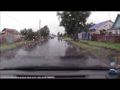

Из сериала про нанесение АнтиДождя выжил только кусочек с испытаниями.
http://www.youtube.com/watch?v=y48hDBSK8mc

Я пользуюсь нанохренью от Pro Teс, моё видео:
Делаю раз в год в последний тёплый день осени. На практике боковые и заднее стекло можно обрабатывать раз в два года, но как-то по привычке заливаю полностью.
Единственный существенный минус - написали в комментарии к одному из видео что сделать ремонт стекла не удастся.
