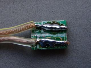

Приобрел 50 см ленту с белыми диодами для модернизации панели приборов - буду выпаивать и впаивать, потому как отдельно диоды не укупить. Обошлось в 220 руб.вот диоды -
в ленте 30 диодов - для панели много лишних - решено испробовать в освещении салона -
1. Изготовил разъем из старого телефона пасатижей и отвертки -
2. Использовав несколько см провода - сделал клеммы -
результат при свете дня
Нажмите для просмотра прикрепленного файлаНажмите для просмотра прикрепленного файлаНажмите для просмотра прикрепленного файла
получилось 12 диодов, но попрямой умещается 9, поэтому посмотрю как будет светить ночью, и если будет мало - поставлю другой обрубок - там как раз 18 (2х9) и буду монтировать на какойнить пластик чтоб прямо стояли.
Плохо, что такая лента не гнется в плоскости самой ленты...
Разрезать, соединить проводками.
