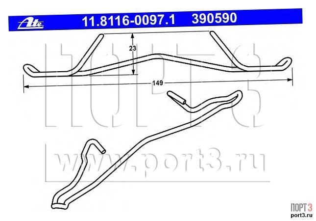

День
попробую приколхозить ATE 11.8116-0097.1 , если найду куда положил smile.gif
Вот такую? Интересная форма...
Fixer
Нашёл у себя немного другие 11.8116-0253.1, от чего - не помню...
Нажмите для просмотра прикрепленного файла Нажмите для просмотра прикрепленного файла
Встали нормально, немного подогнуть пришлось. Стук пропал, колодки не зажимает. uga.gif
Толщина пружины не более 2 мм навскидку, находится в зоне ферродо, но касаться будет нерабочей части диска. Так что, как услышу звук - значит пора менять колодки!
